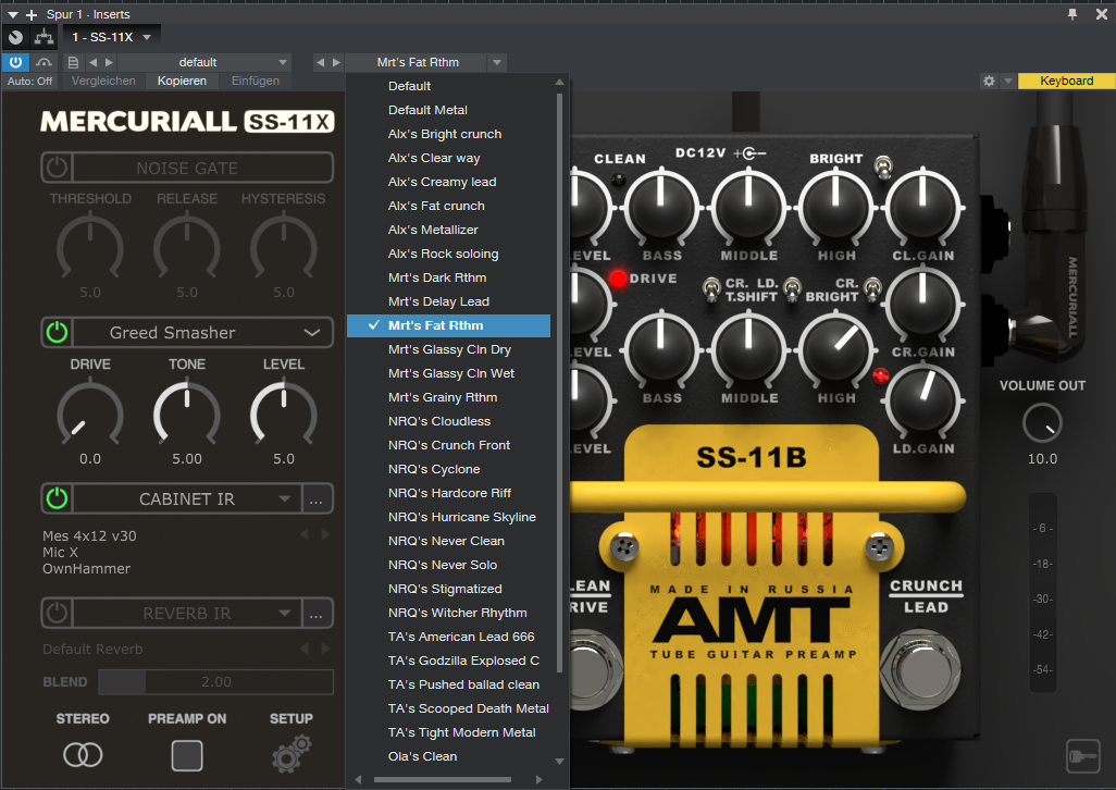

Hi,
habe benannte Simu seit ein paar Tagen, und mag sie sehr, jetzt las ich das es dafür ganz hervorragende Presets geben soll, allein, bei mir ist nix :-D
Hab das Ding erst als Demo genutzt, dann Vollversion gekauft, installiert, aber Presets sind nirgends zu finden. Im Netz hab ich auch nix wirklich zielführendes zum Thema gefunden.
Hat da jemand ne Erklärung und uU auch ne Hilfe parat?

Ich habe mir das Plugin auch gekauft und es sind Presets da, auch die von Ola (ganz unten)

danke erst mal für eure Tipps, es klappt, hab mir jetzt aus einem Ola-Preset wat gebastelt, sehr gut.
