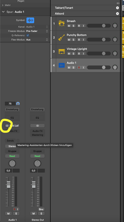

Wenn Du Plugin-Power sparen willst, oder Optionen für's Panning brauchst, schaltest Du den Channelstrip auf Mono (siehe Bild). Statt zwei Kringeln (Stereo) ist dann nur einer zu sehen (Mono).

Wenn es Dir auf eine echte Mono-Datei ankommt, kannst Du die Spur freezen. Dabei erzeugt Logic eine (32-bit-)Audiodatei im Projektordner/Freeze-Files.
Die kannst Du dann ins Arrangement ziehen.
