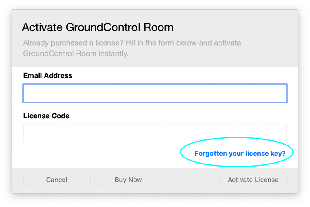

Tools wie GROUND CONTROL?
Genau die richtige Richtung :)
GroundControl habe ich nicht mehr auf dem Rechner, falls das bei Dir installiert ist, müsstest Du diese Anleitung durchsuchen:

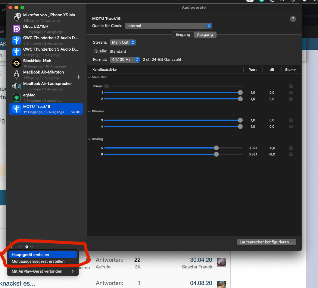

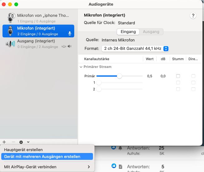

Du musst nicht wechseln. In Deinem Mac-Audio-Midi Setup (in den Dienstprogrammen zu finden), kannst du ein Gerät mit mehreren Ausgängen anlegen. Da einmal als Ausgang Blackhole und dann das Interface nehmen, Einmal eingerichtet, kannst Du alles machen wie gewohnt.
Reaktionen: Supercreative

Wenn ich regelmäßig Blackhole und gleichzeitig ein Mikrofon bräuchte, würde ich mir im Audio-Midi-Setup ein Hauptgerät mit dem Interface und Blackhole einrichten.
Aaah, gleichzeitig :)
@notebynote
Es muss ein Hauptgerät sein, und wichtig sind die Eingänge (Mikrofon und Blackhole)
