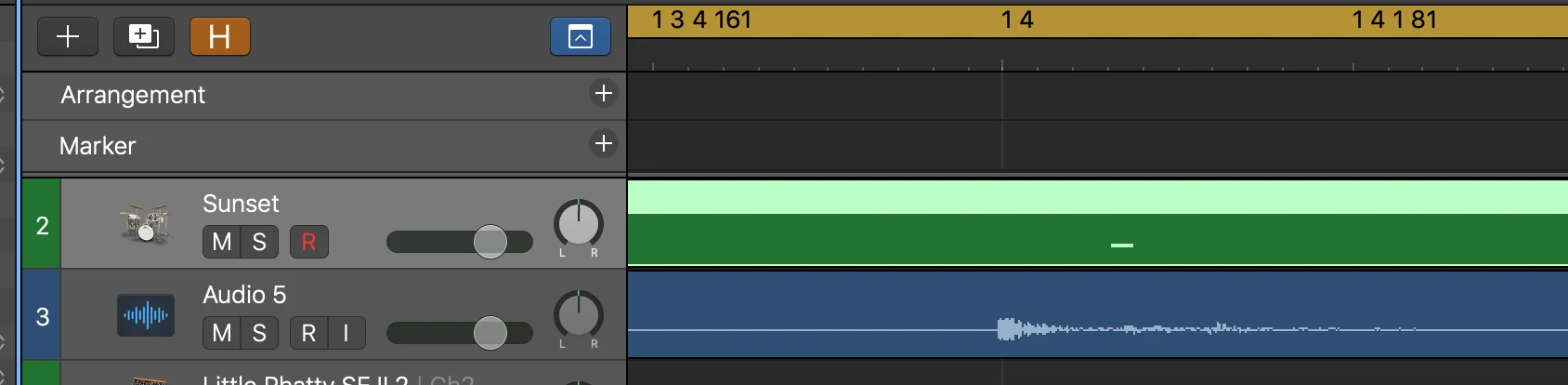

Ich denke auch, dass die Apollo ja ganz am Ende der Kette vom Midi-Signal hängt. Ich habe testweise ja das Audiosignal gleichzeitig mit Midi aufgenommen und als Bild angefügt. Die Latenz der Apollo ist wirklich gering was man ja auch beim reinen Monitoring merkt. Delay von "Alle Midi-Ausgänge" bezieht sich wohl auf extern durch Midi angesteuerte Tongeneratoren. Im leeren Projekte entstehen die gleichen Probleme, auch mit meiner alten Soundkarte (Audient ID 14).
