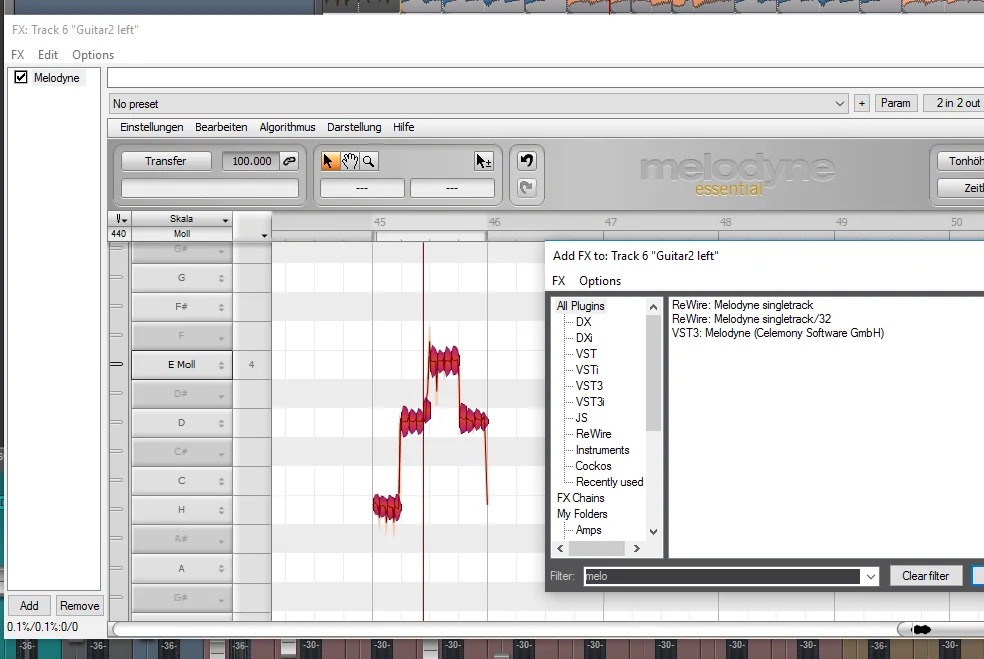

eine sehr simple Frage und eigentlich sagt die Überschrift schon alles:
Wie wandle ich in Melodyne essential eine Audio-Datei in eine Midi-Datei um?
Die ersten Schritte (Einlesen, Auswählen) scheinen klar, nur dann beim Speichern komm ich nicht weiter.
In allen Videos und Tutorials, die ich gesehen hab, gibt es einen Menüpunkt "Settings > Save as MIDI", nur bei mir nicht.
Ich hab einen Screenshot angehängt, der zeigt, wie die Oberfläche von Melodyne bei mir aussieht.
Man erkennt: Ich hab eine kleine Melodie eingelesen (über "Transfer") und such jetzt irgendwo den Menüpunkt zum Speichern, find aber nichts.
Falls notwendig, erklär ich gerne jedes Detail, was ich mach. Mir scheint aber, dass ich da irgendwas grundsätzliches übersehen hab.

Nun, ich denke die Antwort ist recht simpel. Wenn kein Menüpunkt vorhanden ist, dann gibt es diese Funktion in der Essential-Variante eben nicht, oder hast Du stichhaltige Informationen für das Gegenteil?

Ja, scheint wirklich die Antwort zu sein.
Ich hab gegoogelt nach "Melodyne essential Audio to Midi" und da auch entsprechende Videos gefunden, aber tatsächlich waren das dann eben wohl doch Studio, Editor oder Assistant Videos.
Und dann war ich auf http://helpcenter.celemony.com/hc2-content/melodynestudio4/en/m4tour_savingmidi.html?edition=melodyne-studio&sidebar=tocgroup.melodyne-reference und bei allen Varianten gibt es einen Link "Saving audio as MIDI", aber, gerade erst gemerkt, wenn ich oben auf Essential klicke, bleibt der Link zwar da, aber es erscheint eine leere Seite (ziemlich doof gemacht).

Das hat nichts mit der DAW zu tun. Die Funktion gibt es in Essential einfach nicht:
Hat schon was mit der DAW zu tun. In Studio One, Waveform, Cakewalk geht es mit Essential.
Die Umwandlung funktioniert, nur kann Essential die Midi nicht abspeichern und da kommt eben die DAW ins Spiel.
In S1 zum Beispiel erstellt man einfach ein Midi-Track und zieht dann die Audiospur mit den dann dort integrierten Midiinformationen auf die Midispur und man hat sein Midifile.
