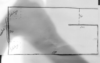

Ich habe hier einmal ein Grundriss meines Zuhauses gezeichnet.. nun hätte ich gerne einmal ein, zwei kompetente Meinungen zur Positionierung des Abhörplatzes und dem Einsatz von Absorbern etc... derzeit befinden sich die Monitore (JBL Lsr305) an der kurzen Seite (2.34m) in dieser "Ecke".
Ich habe mir bereits einiges an Sonorock plus ein ecm8000 besorgt und damit begonnen zwei (Raumhohe) basstraps zu bauen (62x43,? Dreieckig). Die Höhe des Raumes beträgt übrigens 260cm. Es werden selbstverständlich auch noch breitbandabsorber an den Erstreflexionsstellen positioniert. Heißt, Seiten und Decke.
Ich habe bereits eine erste Messung im nackten Raum gemacht die ich später noch nachreichen kann. Klar geworden sind mir anhand dieser erstmal die extremen Nachhallzeiten..
Meine Fragen:
-Wäre es besser die Boxen "am Fenster" zu positionieren?
-Wär es sinnvoll den Deckenabsorber auch in Sonorock zu realisieren um diesen auch in den tieferen Frequenzen wirksam zu gestalten?
-Wie ist das denn nun mit dem Wandabstand der sogenannten superchunks?
-wie wirkt sich der seltsame Schnitt des Raumes aus, ist das arg problematisch das die Wand links kürzer ist als die rechte?
Was haltet ihr für sinnvoll?

Ja stell die Boxen vor das Fenster.
Wenn du das tust hat Asymmetire im hinteren Bereich des Raumes keine echte Relevanz.
Bevor du irgendwas baust informiere dich. Du kannst nicht einfach irgendwas machen. Auch wenn man im Internet den Eindruck bekommen kann das geht - es geht nicht.

Hi.. danke erstmal für die Antwort. Es ist mir klar das irgendwas machen nichts bringen wird allerdings meine ich schon rausgehört zu haben das Bassfallen nie verkehrt sind..
Zu der Positionierung in Bezug auf den Raum, wenn ich die Boxen nun an die Fensterseite Stelle, von welchen Maßen des Raumes sollte ich denn dann ausgehen, die hintere Ecke erstmal ignorieren? Also 3.4x4,6x2.60..
- auf jeden Fall
- mit ziemlicher Sicherheit, aber ... zuerst messen dann planen
- zuerst messen dann planen
- hmmmm, Symetrie ist wichtig in der Raumakustik, aber wenn es der Raum nicht hergibt ... musst damit leben.

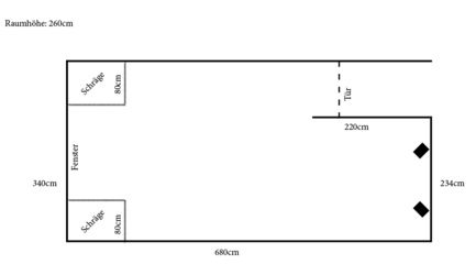

nochmal n vernünftiger Raumplan.. Anzumerken wäre noch das sich an der Wand hinter den Boxen eine 60cm hohe Reihe Kacheln befindet. Hahaha, ne Katastrophe.

wenn du in deiner Ecke bleibst, brauchst du dir über Absorber keine Gedanken machen, lass es dabei wie es ist und arbeite dich mit den Gegebenheiten ein, und nutze auch Kopfhörer zum Abhören

Nochmal - du musst bei einer Aufstellung vor dem Fenster nichts zu bauen. Du muss nur deinen Tisch und deine Boxen da hinstellen. Keine Behandlung der Frontwand nötig = Fenster wird frei bleiben.
Symmetrie ist wichtig. Und zusätzlich kannst du an dieser Postion besser alles so behandeln dass du noch drin leben kannst in deinem Raum. Fängst du an in der Ecke da hinten rum zu pfuschen hast du mehr Arbeit und vermutlich auch sinnlos mehr platzverlust dann nach Treatment.
Hab ja schon damit gerechnet.. dass der Raum ne Katastrophe ist war Klar
Der Raum ist keine Katastrophe. Die Abmessungen sind schlecht keine Frage, aber die Form ist voll ok. Der Raum ist genau halb breit wie er lang ist, das heißt Moden liegen übereinander.
