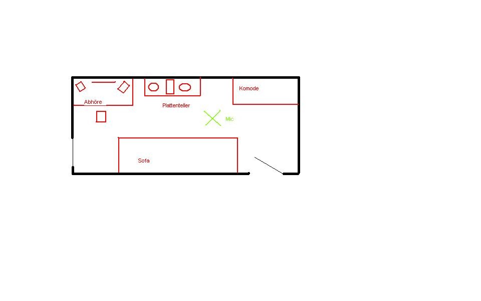

Moin,
ich hatte kurz vorm Umzug noch geplant die Abhöre genau vor das Fenster zu bauen damit die Rückwände der Boxen genau in die nicht vom Fenster bedeckten Wände schauen.
Nun ist das Fenster aber derbe nach links versetzt und nicht genau in der MItte des Raumes so das es mein Vorhaben zu Nichte gemacht hat!
Hab den Schreibtsisch jetzt rechts vom Fenster stehen!
Jetzt wollt ich mich noch mal bei den Experten erkundigen ob das die optimale Lösung ist, oder ob ich es umstellen sollte,bevor ich mit dem Absorberbau beginne!?
Siehe Bild!
ach mist....hat mit dem Bild nich geklappt! mom....ich versuchs nochmal!
hier ist es hoffentlich jetzt

ich denke, ich sollte wohl besser die Abhöre in die Mitte der Wand positionieren,oder? Das in der Ecke wohlzu dröhnen kommen könnte!?
Wie schaut das mit dem Sofa aus, kann ich das vielleciht als Bassabsorber nutzen und den Kasten unter dem Sofa mit Steinwolle zuknallen!!!
hahaha....was ne Idee!!!! Jetzt ernsthaft.,...geht das? ;)
also ich würde deine die abhöre genau in die mitte stellen und da du möglichkeit hast sie links und rechts auf boxenständer stellen.
aber an die wände würde ich trotzdem noch einige absorber hängen.
in die Mitte werd die Abhöre wohl stellen! Das mit den Ständern ist eine gute Idee! Könnte man die Boxen eigentlich auch aufhängen? (nur son Gedanke)
Absorber kommen natürlich noch, dewegen ja meine Planung bezüglich der Aufstellung der Abhöre!
Wenn die Abhöre jetzt in der Mitte der Wand ist, wo kommen dann die Absorber hin? Sollte ich hinter den Boxen und an der gegenüberliegenden Wand welche hinhängen?

Ich denke ein ernstes Problem bei dir wird sein, dass du die Monitore zu nah an der Wand stehen hast. Dieses wirst du wahrscheinlich in deinem Fall wohl schwer lösen können. Laut deiner Skizze siehts zumindestens so aus.
naja,die skizze trifft es nicht ganz! Die boxen stehen weiter vorne auf dem Schribtisch..........ca. 40 cm von der Wand weg!
schönen gruss!
40 cm ist zwar besser als direkt an der Wand, aber ideal ist das nicht...
