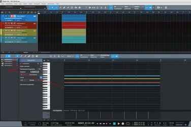

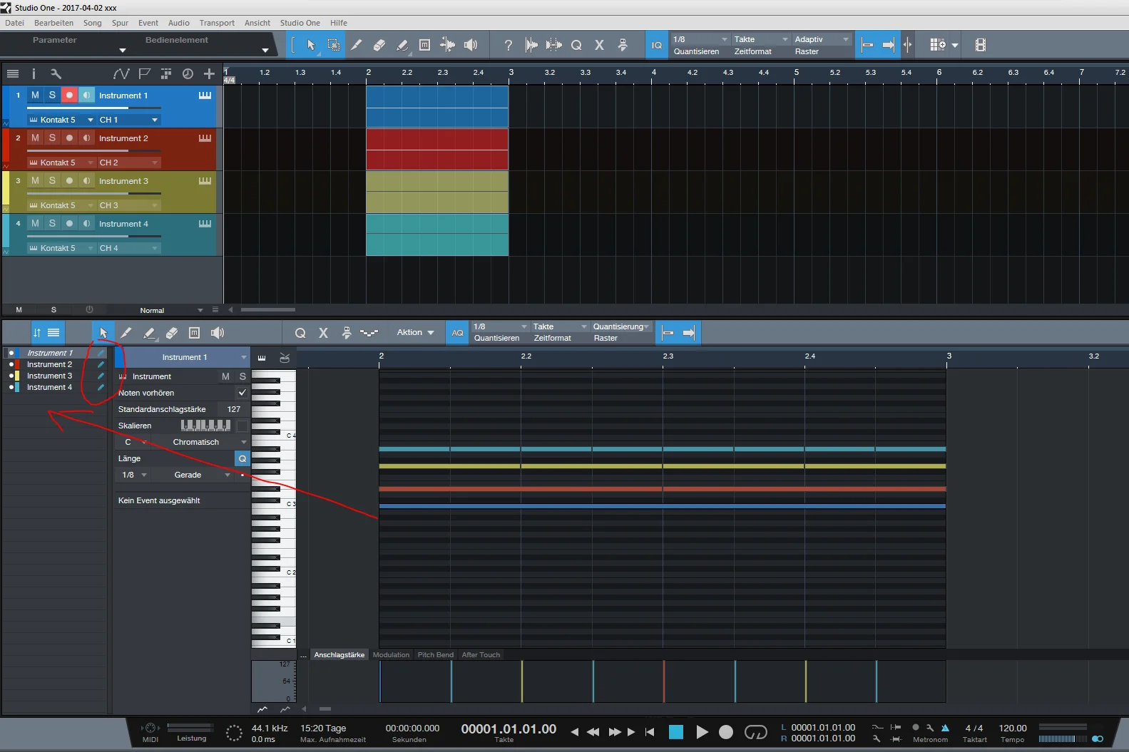

In Studio One kann man alle "Midi-Clips" im Editor übereinander legen/öffnen und dann mittels kleinem Stiftsymbol festlegen,
welche Spur man schützen, oder bearbeiten will. Im Beispiel hat jede Spur nur eine Tonhöhe, man sieht aber im Editor nun alle.
Hab nur einmal Kontakt geladen, aber mit 4 Instrumenten, welche unterschiedliche Midikanäle haben (1-4).
Das Ganze packt man dann noch in ne Ordnerspur und übersichtlicher gehts kaum noch.
Durch die farbliche Sortierung kommt man auch bei den Noten nicht durcheinander und die dürfen natürlich auch mal übereinander liegen.
Vielleicht ist das ja in Sonar so ähnlich (Cubase kann das auch so ähnlich)

Keine Ahnung, ob ich die Frage richtig verstanden habe und ob meine Lösung auch in Sonar funktioniert...

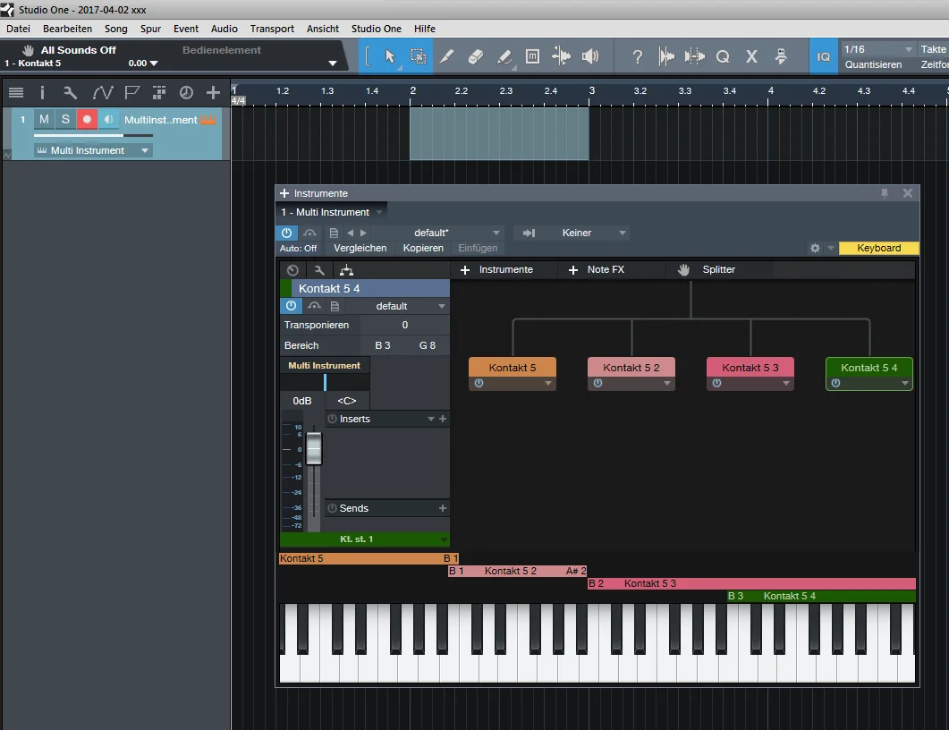

Kann allerdings auch in Richtung "Multiinstrumente" wie in Studio One gehen, wo ich dann mehrere Instrumente wirklich nur mit einer Spur ansteuere. Da kann ich dann komplett stacken, oder auch Zonen für jedes Instrument festlegen usw.
