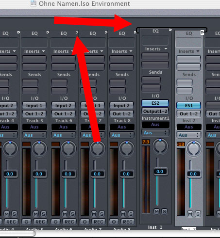

Dem Namen nach ist logic auch so logisch wie einfach... (HA! Was ein Wortspiel!) Die idee mit dem Enviroment ist gaaanz genau richtig. Für alle diejenigen, die noch glauben, Steinberg hätte je etwas tolles zustande gebracht: Es ist das Enviroment, das Logic vom [g=70]Sequencer[/g] zur Waffe erhebt. (Nicht böse sein...;-))
Also du musst im Enviroment nur ein Kabel vom Master zum Slave ziehen. Die Kabel fangen jeweils obenrechts in der Ecke an. Das ist alles.
Im folgenden Beispiel ist der ES1 der Master und der ES2 der Slave...
der Gruss
BB
