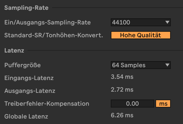

Ihr habt schon die Input Delay Compensation ausgeschaltet? Die haut in der Standardeinstellung nochmal 200 Samples Buffer auf den Input. Und im Control Panel Extra Buffering angeschaltet lassen macht dann nochmal + 64 Samples.
Wenn ich hier bei mir unter Logic schaue komme ich bei 32 Samples und 96kHz auf 2ms Roundtrip mit meiner Apollo X4.
Bei 44.1 sind es 4.6ms Roundtrip. Mit den unnötigen (warum auch immer standardmässig aktivierten) 264 Samples Extra Buffer der obigen Einstellungen sind es 9,1 ms. Das wäre mir auch zu viel.
…wo genau findest Du diese Einstellungen?
@Dandimite danke für den Tip! Auch wenn ich nicht viel aufnehme, hatte ich mich über die hohe Eingangslatenz gewundert (Twin X quad). Ich hatte in Ableton eine Gesamtlatenz von über 10ms, wobei die Ausgangslatenz mit 2.72ms schon gut war und für mich der wichtigere Wert. Mit den jetzigen Einstellungen sieht das jetzt wie folgt aus:

Es gibt verschiedene Anforderungen, viele wo das wunderbar passen kann, aber für die meine ist Apollo nicht brauchbar.
Direct Monitoring kann ich nicht verwenden und mit 9 ms Basis RTL bin ich schnell auf 12+ ms, was eindeutig zuviel ist... gesund (und m.E. sogar besser, als keine Latenz – anderes Thema) sind rund 6 ms. Dahin komme ich perfekt mit knapp 2 ms vom Goliath plus Plugins.
Sobald man andere Plugins als UAD oder auch einfach bestimmte Routings verwendet, muss man Software Monitoring machen und das ist sehr schnell der Fall. Z.B. bei den Drums Subgruppen und Parallel Processing, bei den Gitarren z.B. IR-Loader und Send/Returns, was jetzt alles nicht sonderlich exotisch ist, verunmöglichen Direct Monitoring komplett.

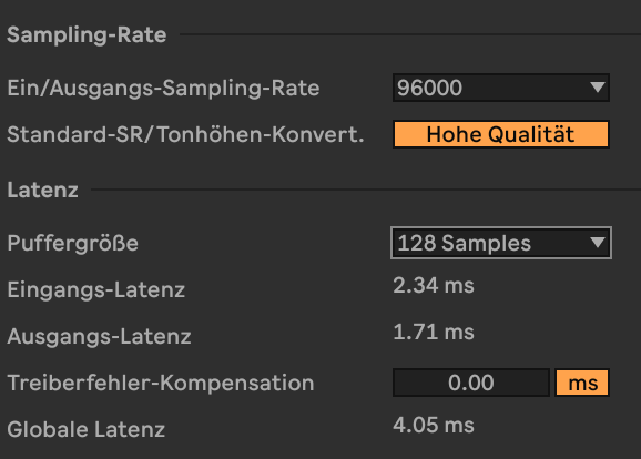

Mit 44.1kHz hab ich ja schon oben gepostet, das sind doch die von Dir geforderten rund 6ms... soll es noch weniger werden, Samplerate hoch, mit 96kHz sieht das bei mir wie folgt aus (wohlgemerkt mit 128 Sample Buffer, anstatt der 64 oben):
Du kannst damit mit Deinem Apollo durchaus das machen, was Du willst.

joo aber 96khz sind schon gewagt, kostet mehr CPU und unnötigen teueren SSD Speicherplatz. Man hat davon kaum nen Benefit..
