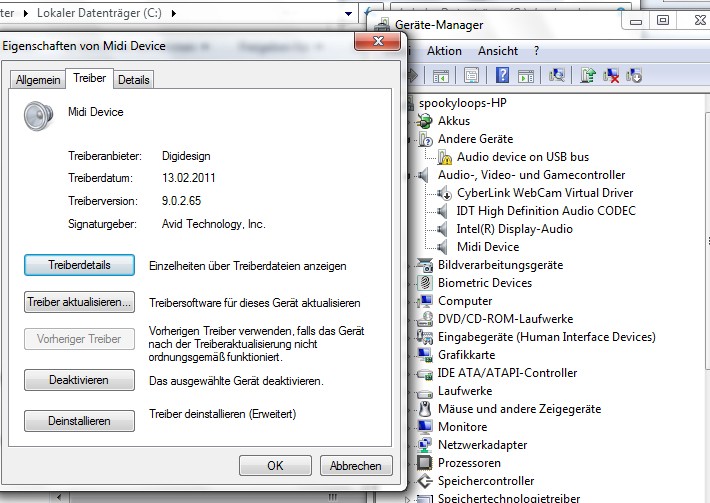

@djbobo Und das lässt sich nur noch mit einer kompletten Neuinstallation lösen?
Komischerweise wird mir jetzt immer ein Midi Device als funktionsfähig und ein Audio Device als nicht erkannt angezeigt. Aber das müssen ja beides die Mbox sein.
  • #43
Wenn ich für das Audio Device die Treiber aktualisiere und den Pfad zum Treiberordner angebe findet er sie trotzdem nicht.
