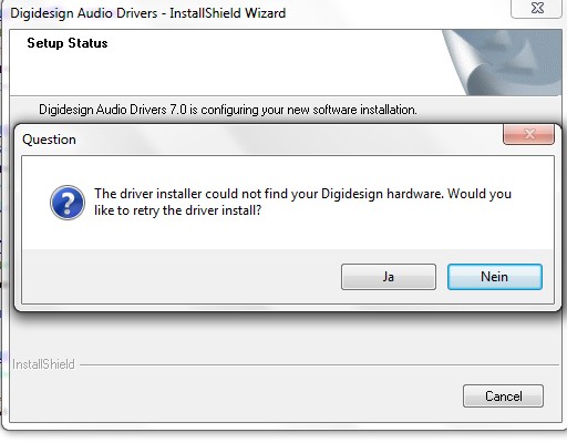

Ich habe jetzt alle "verdächtigen" inf Dateien verschoben und wollte die Treiber installieren, aber jetzt erkennt der Installer die Mbox anscheinend nicht.

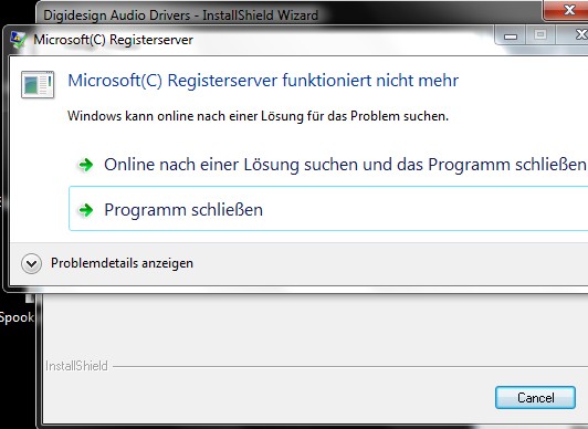

Zusätzlich kommt bei der Installation jetzt immer eine Windows Fehlermeldung.

Digidesign Audio Treiber 7.0 ?
Ist das jetzt ein Screenshot von der Pro Tools Installation oder von der MBox 2 Treiberversion ?
Das müsste Version 9 sein und während des Installationsprozesses steht überall Avid.
Das ist die Treiberinstallation. Ich benutze Cubase 6 und hab Protools nicht installiert.
Dann hast Du aber nicht die aktuelle Version von der Avid Seite, der Installer sieht anders aus, habe ihn eben durchlaufen lassen, siehe Link in #2
Oh ok
Stimmt hab aus Versehen den falschen installiert.
