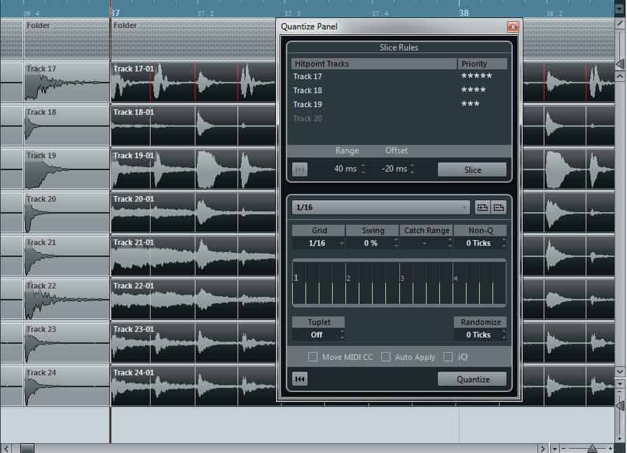

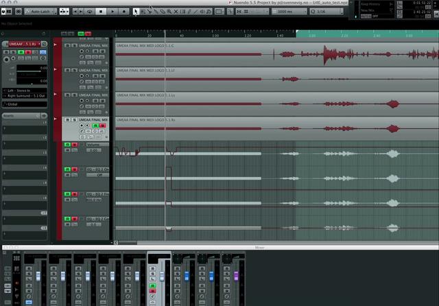

Cubase 6 ist eine der best aussehendesten und durchgestyltetesten DAWs, denn hier wurde wirklich mal Wert darauf gelegt, komplett (!) alles in einem GUI-Stil zu halten, so auch die Menüs, Editoren, MediaBay, interne Plugins uvam.
Alle Regler und Werte sind in allen Bereichen so auch immer gut bedien- und lesbar (!) Bei langer Bildschirmarbeit ist zudem die aktuelle, weil jetzt etwas grauere Variante, sehr gut gelöst. (Nuendo ist ein Traum!)
Man kann wirklich jede (!) Farbgebung einstellen.
Faltac, du kommst ja von Sonar ja, glaube ich oder?
Natürlich alles Geschmackssache, aber mir gefällt´s, schau mal:
in grau...
in blau...
in dunkel...
in grün...
Für die Mädels... :D
das geht auch alles...
Mehr hab ich im Netz gerade nicht gefunden, sonst selber mal googlen.
Führt aber am eigentlichen Thema dieses Threads vorbei! also genug damit.
