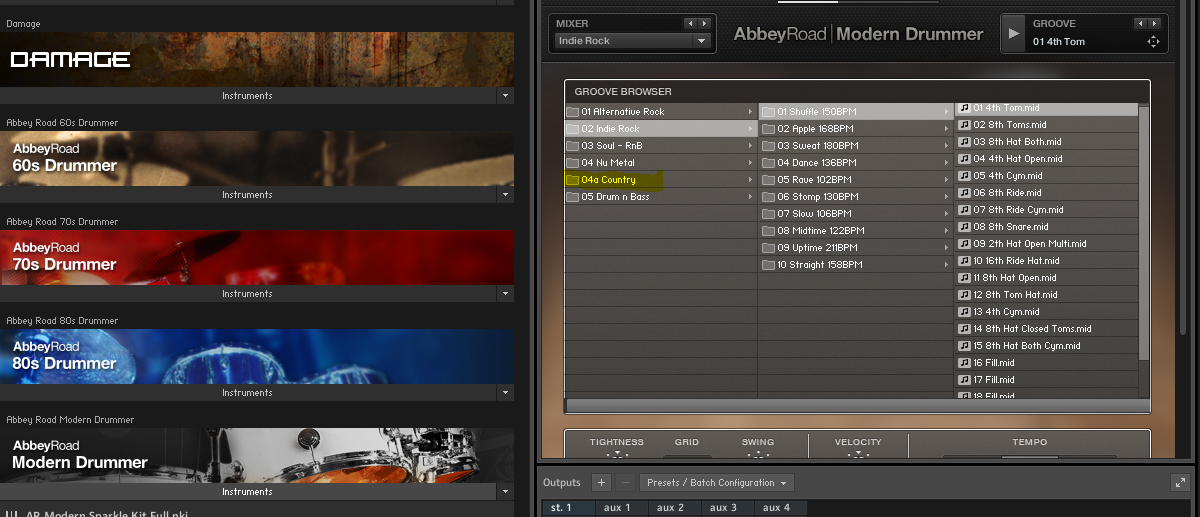

Und man kann es auch im jeweiligen Drummer unterjubeln, wenn man nicht mit der Mediabaylösung arbeiten will, sondern einfach die Midis kopiert. Hier habe ich "Country" vom 50er Drummer in den Modern Drummer kopiert und in 4a umbenannt:
Man sorgt halt für eine gewisse Datenabundanz, wenn man allen Drummern jede Stilistik unterbügeln will, wobei das bei MIdifiles Kiki ist. Wie gesagt halte ich die Mediabaylösung für besser, schon für den Fall, dass andere Plugins davon profitieren sollen, die auch trommeln.
Cool, danke dir! Hätte mir an sich auch denken können, dass das geht. Ich werde mal versuchen, allen AR Drummern per Shorcut/Symlink dasselbe MIDI Material unterzujubeln. Und an sich sollte ich auch irgendwo noch selber haufenweise Drum-MIDI-Files haben, vielleicht mögen die Herren Drummer die ja auch nochmal verwursten. Scheint ja auch zum Glück nicht nur eine exakt definierte Länge zu gehen.
