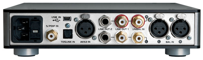

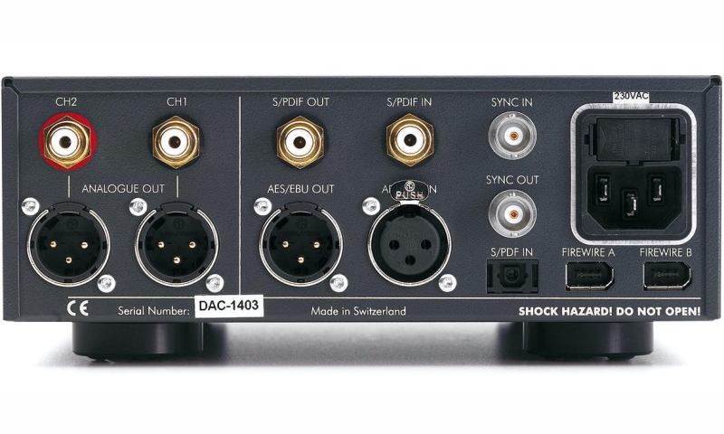

RME UC
Dangerous Music Source
WEISS DAC 202 usb
Benchmark DAC1
Grace m903
Ist es notwendig den jeweiligen DAC auch als Masterclock zu definieren?

Mit S/PDIF optisch und koaxial kannst Du ja immer 2 Wandler gleichzeitig laufen lassen, so dass nur der analoge Ausgang umgesteckt werden muss, falls Du keinen Monitorkontroller mit mehr als eien Eingang hast. Wenn der Monitrokontroller nicht hochwertig ist, ist das direkt analoge Umstecken eh von Vorteil.
Ich würde erst mal alles über den RME als Interface zur digitalen über Anbindung S/PDIF laufen lassen. Dann hast Du für alle die gleichen Bedingungen. Die Wandler laufen dann immer als Slave.
Später kannst Du die Wandler dann auch über ihre eigenen USB bzw. FW Interfaces laufen lassen. Dann geht der Vergleich noch mal los und Du kannst beurteilen, ob es Unterschiede zwischen USB oder S/PDIF gibt.
AES ist für mich total neu... meine RME UC besitzt lediglich SPDIF optisch und koaxial.
AES/EBU ist DIE professionelle Schnittstelle für für 2 (XLR) oder 8 (Sub-D oder RJ45) Kanäle.
S/PDIF ist eigentlich eine Consumer Schnittstelle.
Meine DAW hängt normalerweise an einer RME UC, welche das digitale Signal per SPDIF weiterreicht, damit die DA Wandlung in den entsprechenden Geräten passieren kann. Dies eigentlich nur wegen den stabilen ASIO Treibern und Totalmix. Es wäre mir recht, wenn ich die RME umgehen könnte. Allerdings glaube ich nicht an die Herstellertreiber der DAC innerhalb Cubase :/
Totalmix ist transparent. Für den Test würde ich das erst mal nicht umgehen.
Später kannst Du dann herausfinden, wie die eigenen Treiber der Geräte arbeiten.
Der Weiss hat nur FW. Arbeitest du mit Mac?
RMEs elektr. SPDIFs sind AES kompatibel (die Leitung bleibt natürlich unsymmetrisch). Du kannst also einfach Adapter XLR auf Cinch benutzen und stellst die RME intern auf AES.
Herzlichen Dank euch beiden für euren input!
@Adebar . Der WEISS DAC ist die USB Version, MAC/PC. Der Grace hat schon mal einen eigenen ASIo Treiber, der allerdings mit 36ms Latenz eher Bescheiden ausfällt. Ich werde wohl auch mit Asio4All experimentieren, allerdings auf einem Laptop :D
