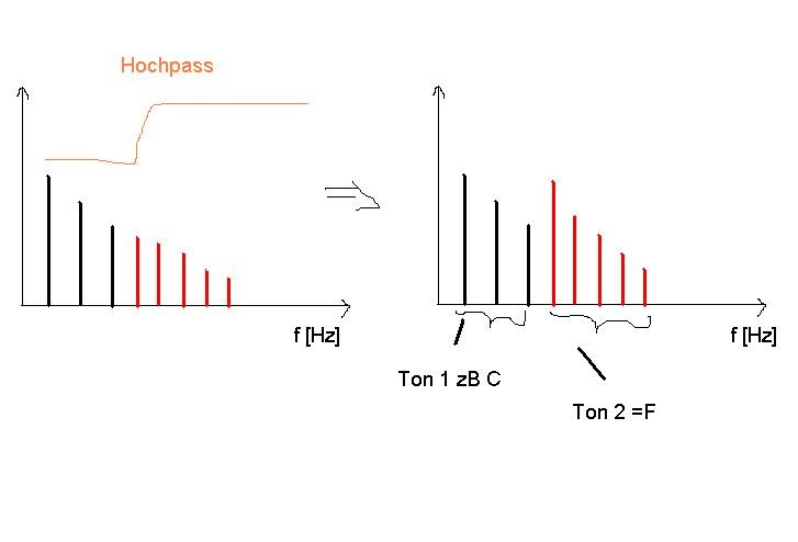

Oh mann, unpräzise Frage und alles hauts drucheinander....
Also, nach deiner Beschreibung würde ich mal sagen, du musst das signal des synths nehmen und den jeweiligen [g=65]Oberton[/g] durch einen (sehr schmalbandigen) EQ so verstärken, dass er wie ein 2.ter Grundton wirkt....das könnte hinhauen. Eventuell mit einem Hochpass die anderen OTs mitanheben?
Die schwierigkeit wird wohkl sein, die "musikalischen" Frequenzen zu treffen (also jetzt zb die Grenzfrequenz des HPs knapp unterm dem jeweilgen OT)
Ob das den gewünschten Sound bringt? Ich denke mit der Stimme macht man ja uch nichts anderes, als durch die Resonanz des Rachens bestimmte Obertöne zu verstärken

Also gehts dir um synthetische Klänge mit 2 verschieden kontrollierbaren Obertonanteilen ? Dazu würd ich einfach 2 [g=186]Bandpass[/g] [g=43]Filter[/g] parallel auf einen Ton schalten. Ich glaub nix anderes macht auch dieses Delay Lama. Gibts übrigens hier, auch mit Mp3 Demos.
http://www.audionerdz.com/
