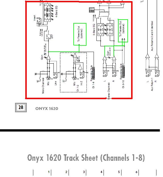

Die Übertragung und die Stabilität war mit allen Computern unzuverlässig. Ich hatte aber damals nichts anderes um einen Vergleich zu machen. Als ich mich für das Mackie 1200F interessierte, habe ich vom Verkäufer meines Vertrauens gehört dass die Leute von Mackie gute Mixer bauen können, aber keine Erfahrungen mit Treibern und Wandlern haben. Also legte ich noch was drauf und entschied mich für eine Fireface 800 von RME. Ich konnte es kaum glauben, mann kann auch aufnehmen ohne Angst vor Abstürtzen oder Ausfällen habe zu müssen. Das ONYX 1620 wird immer noch genutzt, allerdings Benutzen wir nur noch die Direct-Outs (2X sub-D 25) Tascam* und nehmen dann mit der Fireface 800 auf.
Aber nun noch zu deinen Fragen:
Das Signal für die Firewireoption wird (genauso wie die Direct-Outs) gleich nach den Gainreglern abgegriffen. Also kein EQ, kein Lowcut, keine Insert-Effekte und weder Aux/Send Effekte noch dessen Mix auf dem Rechner.
In der Anleitung vom alten Onyx 1620 ist auf der Seite 28 das Diagam gezeichnet aus dem das auch herfor geht. ich habe mal den Auschnitt vom Firewireabgriff farbig markiert.

Also von der Firewire-Audio-I/O-Option finde ich die Omyx-Serie garnicht so toll. Zu mal du auch nur mit einer Stereospur zurück kannst. Und wenn das Signal auch noch mit auf einen der vier Send-Busse soll (Monitoring) von (Softwaresynth, Software-FX), dann musst du das Computerplayback auf Out "Alt 3+4" legen, mit den Eingängen der Spuren 15+16 verbinden und dann dort den gewünschten Send auf drehen. und somit hast du auch 2 Kanäle weniger.
Ich würde mir wiklich überlegen ob du nicht lieber für das HD-Recording eine andere Lösung suchst und lieber Direct-Outs eines X-belibigen Mischers (von mir aus auch das ONYX) nimmst.

Hey ho,
also schon mal besten dank für deine mehr als asuführliche Antwort.....
Alsodanke für die Mühe...
Ich habe widerum nur gutes über Mackie Mixer gehört und aufgrund deiner ANtwort erübrigt sich auch das weitere befassen mit dieser Serie, werde dann wohl eher über die Onyx I -Serie nachdenken....

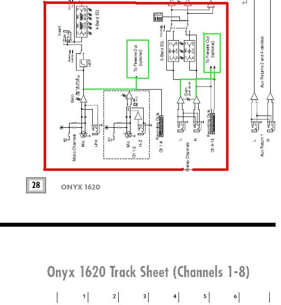

2. Wo wird der Sound abgegriffen und bleiben meine Effekte erhalten bei der Aufnahme?
Hatte ich oben in #Post 2 schon beschrieben, aber ich hänge das Bild hier noch mal als JPG an.
Der Abgriff erfolgt gleich hinter den Gainreglern. Also ohne EQs und ohne Effekte.
