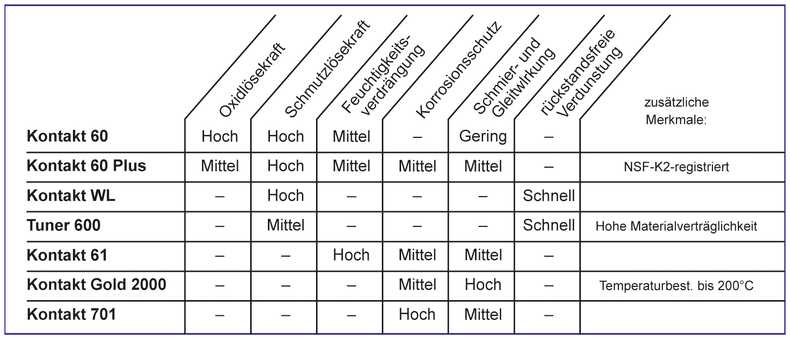

Kosten deutlich weniger. Und welcher, wenn?
Von der roten Dose kann ich nur abraten. Hat bei sämtlichen Potis exakt gar nichts gebracht und die Dose hat nach ein paar Jahren angefangen zu rosten und war nicht mehr dicht.
Reaktionen: Gelöschtes Mitglied 86663 und Graham
gar nicht gut. das mag zwar günstiger sein, aber kontakt 60 hinterlässt immer rückstände, die du mit kontakt wl oder so nachspülen musst, sonst greift dir das die komponenten (inkl metall) an. wenn du nicht weißt welche produkte was machen ruf einfach die servicehotline von kontakt oder reichelt an und lass dich beraten.
Hör auf den Mann, denn da hat er recht! Nehme seit Jahren auch nur noch das TUNER 600 für alle Arten von Elektronik.
Ist nicht so scharf wie das andere Zeugs!
Reaktionen: Graham
Okidoki, Tuner600 it is. :right:
Deoxid ist zwar das teuerste Spray am Markt, aber auch das beste. Alles andere ist Pillepalle.
