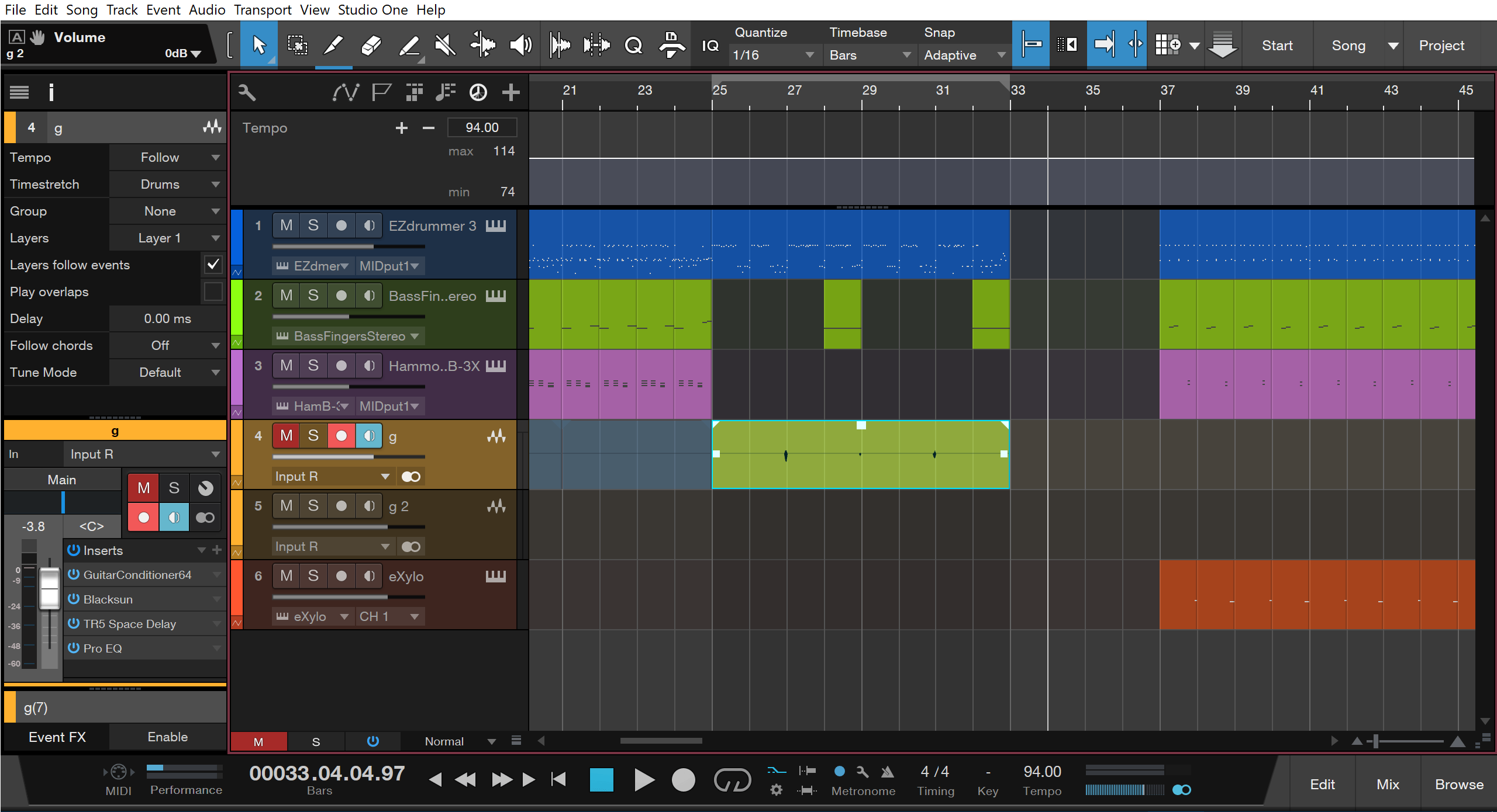

Kannst Du mal einen Screenshot posten? Am besten, wenn das Event, das Du kopieren möchtest selektiert ist, der Inspektor und die Raster Einstellungen eingeblendet sind.

Kannst Du bitte im Event-Inspector (also da, wo man jetzt nur "Event FX" sieht) das Fenster etwas größer ziehen? Da werden dann die genauen Start- und Endpunkte des Events angezeigt. Es scheint zwar an 33.1.1.0 zu enden, aber vielleicht ist es tatsächlich ein paar Frames länger.

Vielleicht eine falsche Tempoanpassung? Im Inspektor auf dem Screenshot hast Du jedenfalls "Follow" eingestellt, Standard wäre aber "Timestretch". Und wenn die Audiodatei ein vom Host abweichendes "Dateitempo" besitzt, könnte das durchaus ursächlich sein. Die Lücke resultiert dann aus der Differenz zwischen der echten und der angepassten Länge.

Schalte mal das Snapping aus (N drücken oder in der Toolbar "Toggle Snap" anklicken). Dann sollte keine Lücke beim Duplizieren entstehen. Gleiche Logik auch beim Bouncen von Events (Strg/Cmd+B).
Warum das nur für dieses Event bzw. diese Spur zutrifft, ist merkwürdig. Du kannst mir ja mal den Song schicken und ich schaue, ob ich das reproduzieren kann.
