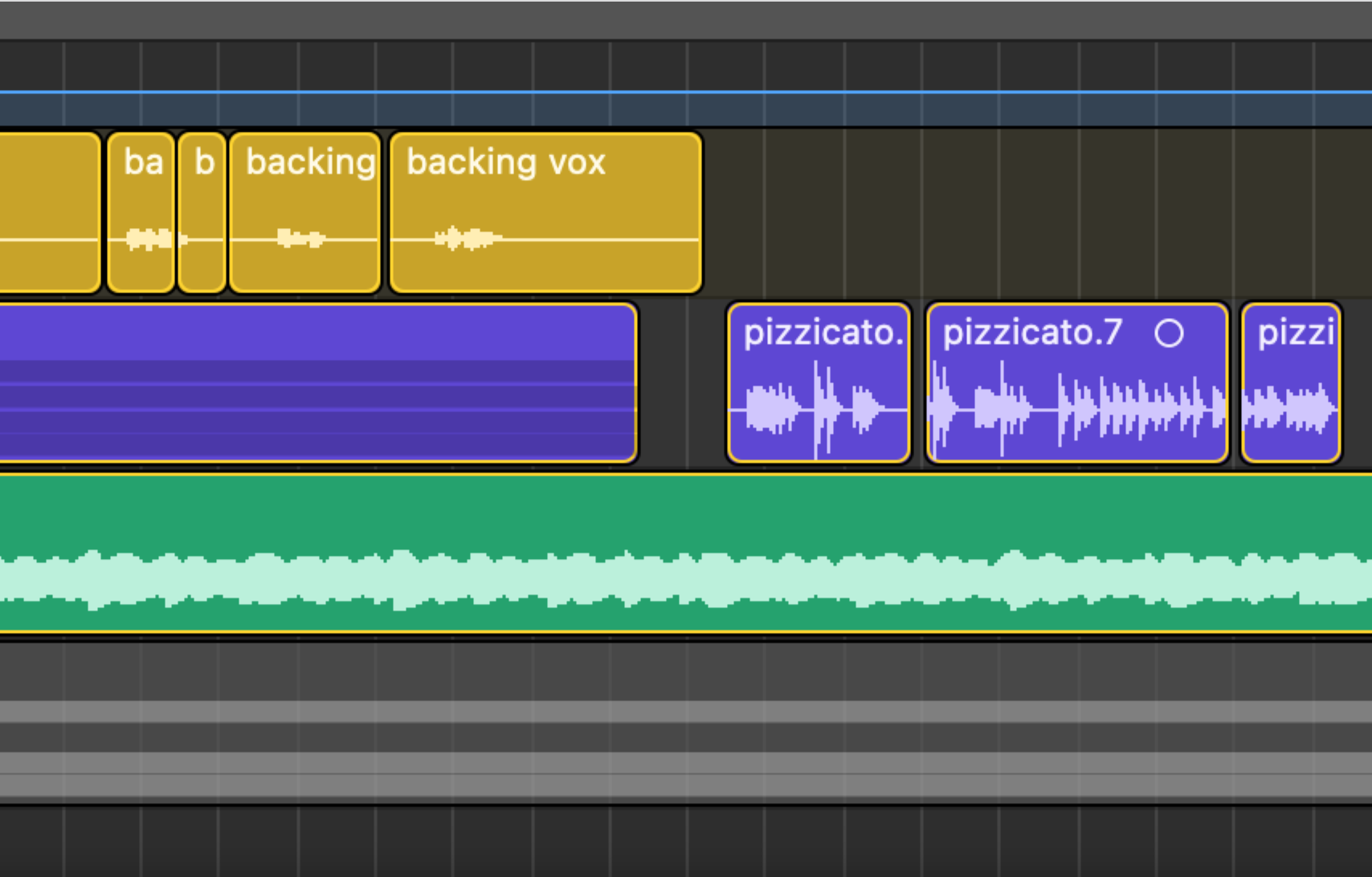

Puh, da geht's ja ganz schön wild durch's Gelände hier. Vielleicht nochmal kurz zurück zum Kassenhäuschen und vorbei an dem bisschen wüsten Plugin- und Routing-Gemetzel - du schreibst dass eine Spur nicht in der Gruppe ausgeführt oder angezeigt wird, oder sonstwie ignoriert. Meinst du damit vielleicht einfach nur die Darstellung ?
Das liegt schlicht daran, dass da nur eine Region gleichzeitig spielt. Die Regions im Track Stack werden nur dann als Ordner dargestellt wenn mehrere Regionen gleichzeitig spielen. Auf den Audio-Output im Allgemeinen und das Verhalten beim Bouncen im Speziellen hat das keinerlei Einfluss.

nein das habe ich verstanden es geht darum das die spur nicht mit gebounced wird obwohl sie in der string gruppe ist.
...was, wie schon von Clemens besprochen, daran liegt dass
a) die Spur, trotzdem sie im Track Stack liegt, woandershin gerouted ist (war) und
b) eine Gruppe keinen Einfluss auf das Audio-Routing hat.
