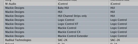

Es gibt übrigens verschiedene Mackie-Protokolle. Anbei habe ich mal aufgelistet, was Logic Express 8 kann.
Jetzt musst Du nur rausfinden, was Dein Zoom kann.
