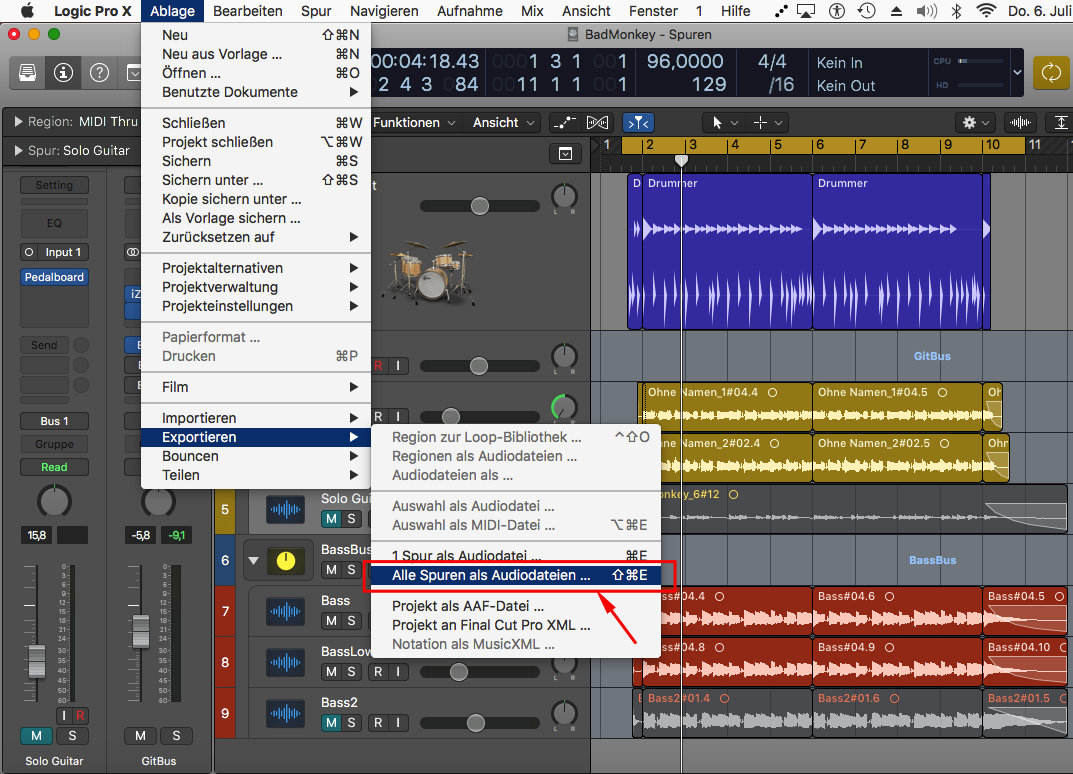

Machst Du das denn so?
Ich würde also nicht "alle markierten Regionen" exportieren, sondern die verschiedenen Spuren. Liest sich bei Dir gerade so, als wären da nur Regionen aktiviert.

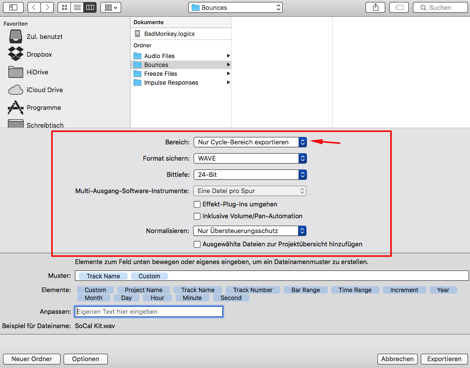

Danach kommt dann dieser Dialog:
So sollte das eigentlich dann auch funktionieren.
