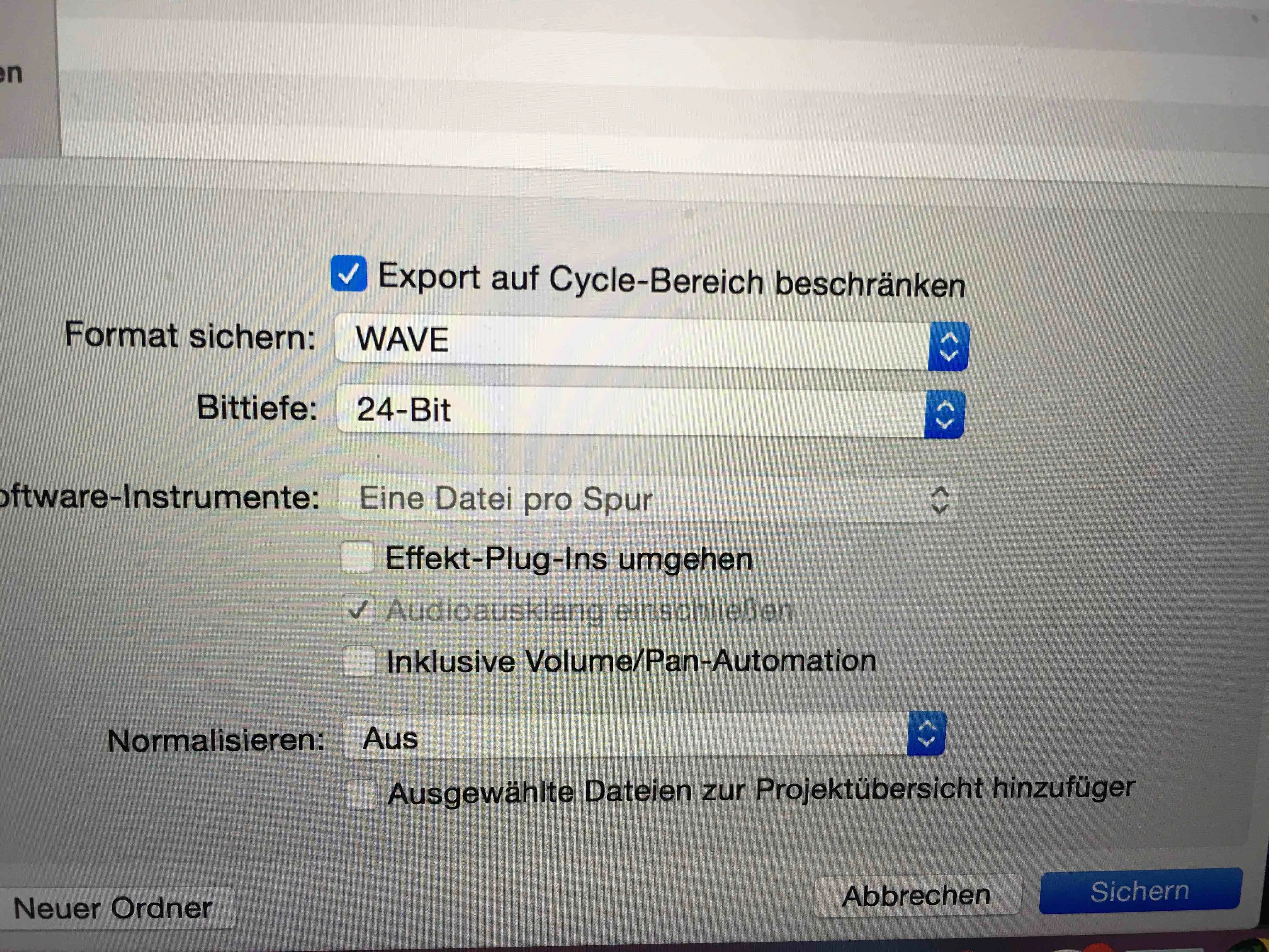

Hallo noch mal zusammen,
anbei das Bild.
Vorweg: Es ist egal ob normalisieren an oder aus. Es ist immer zu laut.
Schaut euch doch bitte das Bild mal an und sagt mir woran das liegen kann. Der Künstler wartet seit 2 Wochen auf den Beat. Mein aller erstes Placement, dann noch ein recht bekannter Hiphopper... Und ich verkacke am export.. :(
HELP ME GUYS, Please!
Edit: Ich habe natürlich alles gelesen von euch. Ich habe nun volume/Pan_automation an. Export läuft gerade.... mal schauen...

Hm... schwer zu sagen woran das liegt. Am besten wäre es, einen Blick in das Projekt zu werfen. Kann dir anbieten, dass du mir mal eben den Projektordner als Zip rüberschickst und ich einen Blick reinwerfe in die Settings. Hab dir ne PM geschrieben. Hätte auch zunächst mal auf Normalisierungssettings oder so getippt. Wenn in der Summe innerhalb des Projekts kein Clipping auftaucht, ist das schon etwas seltsam.
Wenn im Export-Dialog "Inklusive Volume/Pan-Automation" nicht angewählt ist, legt Logic diese Daten zwar mit der Datei ab, greift das Signal selbst aber Pre-Pan und Pre-Fader ab. Der TE kann in diesem Fall seine Fader so lange runterziehen wie er will, das Signal kommt so auf die Platte wie es nach dem letzten Insert anliegt. Vermute dass es daran liegt. Wenn keine Automation am Start ist werden bei dieser Option die statischen Einstellungen übernommen.
Genau das war es! Vielen Vielen Dank.
Also: wenn der Punkt nicht angewählt ist, nimmt der sch anscheinend die Roheinstellungen.
Problem gelöst.
Danke dir EC2 :)
