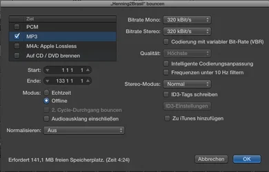

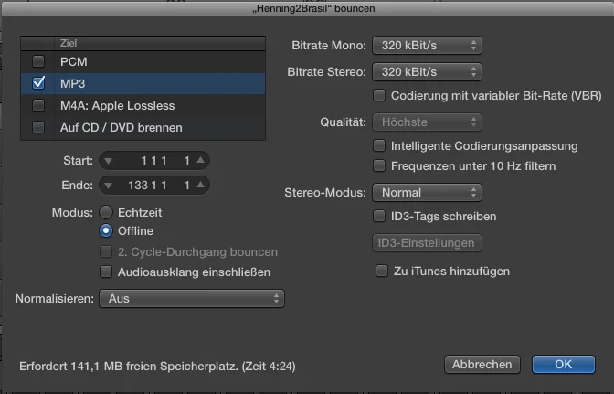

Vielleicht kann ein Screenshot Deiner Bounce-Einstellungen weiterhelfen?

Wie lang ist der Bereich in dem du bounct?
Kannst Du das Projekt mal extern lagern und unter einem anderen Benutzer bouncen?
Passiert dann das gleiche?
So kriegt man raus, ob es an User-Einstellungen liegt.
Ganz normal, das Lied ist etwas über 4 Minuten lang, und dementsprechend lang ist auch der Bereich markiert der gebounced werden soll.
