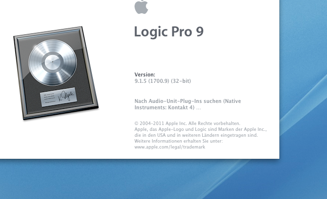

Das war es leider nicht. Hab ich mal gemacht. Vielleicht sollte ich nochmal sagen das ich garnicht diesen AU Manager Scan meine, der normalerweise bei einem Neustart von Logic kommt wenn man Plugins installiert hat, sondern in dem Starter Bildchen wird das direkt immer durchgerattert - was vorher nicht der Fall war. Das dauert ziemlich lange bis das Programm dann mal ready ist.
Hier ein Screenshot

Rattert Logic die Plug-Ins nicht immer am Anfang durch. Da steht was, aber so schnell kann ich auch nicht lesen.
Das dauert bei mir auch schon einige Zeit, besonders das durchrattern der EXS24-Instrumente dauert ziemlich lang.
