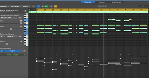

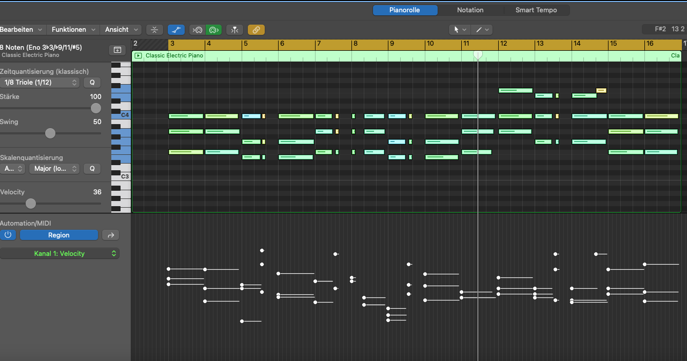

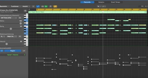

In den vorherigen Versionen gab es in der Pianorolle folgende Option:
- Automation einblenden - Velocity anzeigen lassen - alle Noten auswählen. Sie dann so aus:
Wenn man jetzt einen der (unteren weißen) Velocity-Punkte angefasst und gezogen hat, wurden die Velocity-Werte quasi komprimiert (Nach unten ziehen) bzw. expandiert (nach oben ziehen).
In anderen Worten - beim abwärts-ziehen wurden die Velocity-Werte enger zusammen grückt.
Dann konnte man mit dem Velocity-Regler links alle Werte um den gleichen Wert nach oben ziehen (quasi ein Make-Up Gain).
Bei mir ändern sich jetzt auch beim Ziehen im Velocity-Feld alle Werte genauso wie beim Regler.
Ist das nur bei mir so?

Nein, leider nicht!
Da habe ich das gleiche Verhalten wie Du. Allerdings habe ich das vorige Verhalten noch nie bemerkt, geschweige denn genutzt. Was ich aber beim Rumspielen gerade festgestellt habe ist, das man den Velocity Stricken einen Strich in eine Lautsärkereichtung ziehen kann und damit alle dann darunter liegenden Noten dort hinziehen kann. Damit müsste man ja eigentlich Ähnliches erreichen...
Die Methode gibt es schon lange, aber ist nicht mit dem zu vergleichen, was @clemenserwe meint. das Verhalten kenne ich aber eher vom Mixer in Gruppierungen, hab das aber nie genutzt.
