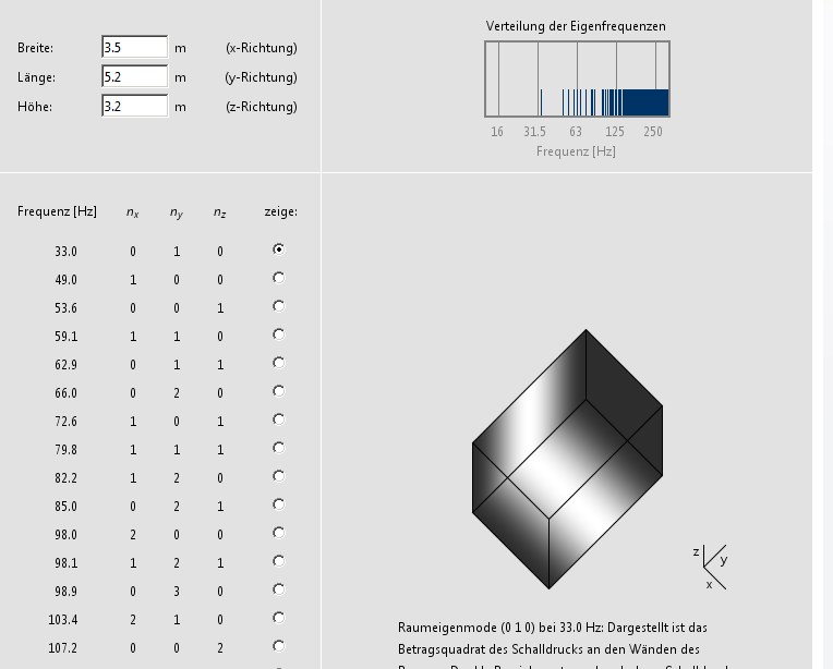

um so näher du richtung raummitte sitzt um so stärker hast du die bassauslöschungen der stärksten axialen raummoden.
das heißt also du musst auch mit der abhörposition spielen.
in kleinen räumen kann man solch große abhördreiecke selten ohne sehr hohen aufwand realisieren.
ich bin mir jetzt auch relativ sicher dass du im knoten der 1. längsmode sitzt.
die frequenz mit dem loch dürfte weiter richtung fenster langsam wieder lauter werden und um so weiter richtung fenster und ecken du kommst sogar zum starken dröhnen werden.
