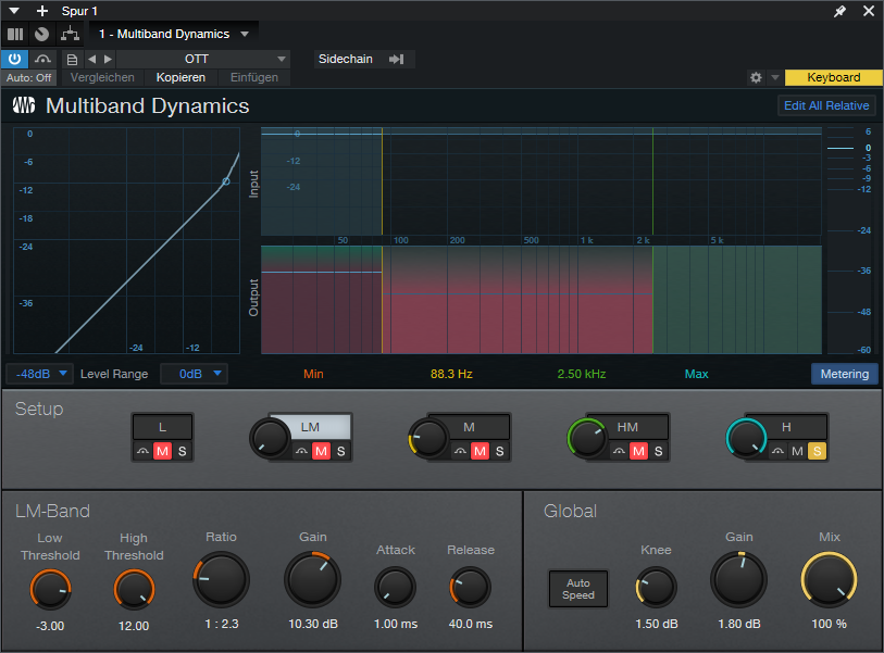

OTT von XFer ist quasi eine Multiband-Version des MV2.

OTT habe ich probiert, aber das Ding ist echt komplex, und so völlig ohne jede Beschriftung und Doku ist das eine harte Nuss.

nimm den depth regler ganz runter und fahr ihn langsam hoch, bis der sound für dich ok ist. 100% sind in der regel total over the top (all puns intended) die drei frequenzbänder sind vorgegeben, aber du kannst mit den slidern in der mitte den above/below arbeitspunkt definieren. du hast ja pro fb eine pegelanzeige, an der man das gut erkennen kann. alles was darunter liegt bekommt ne aufwärtskompression spendiert und vice versa. wie stark upward und downward arbeiten legste mit den kleinen potis unten fest, und wenn alles passt spielste noch mit der time rum bis es vom groove of laiph passt.
