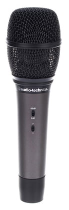

Ich würde mal das ATM 710 als Bühnenkondensatormikro ausprobieren und dann entscheiden, ob es Dir gegenüber dem SM57 Vorteile bringt, die für Dich überwiegen:

Das ATM710 ziehe ich in Erwägung. Ich denke das werde ich in Kürze probeweise bestellen (Bericht folgt dann).

Ich habe soeben ein ATM 710 bestellt.
Berichte erfolgen in Kürze. ;)

Das ATM710 habe ich in einem Musikladen als Versandrückläufer bestellt und daher war es 30 Euro günstiger. Da kann man, bei dem eh schon fairen Preis für das Mikrofon, nicht meckern.

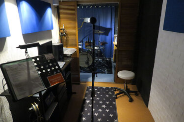

Damit ihr euch meine Studioliverecordingsituation besser vorstellen könnt, habe ich Bilder angehangen.
Der Raum ist, wie bereits im Verlauf des Threads beschrieben, L-förmig. Hinten links von den Drums geht der Raum weiter. Dort sitzen der Bassist und der Keyboarder.
Bass geht via DI.
GTR via Gitarrenprocessor (so ein Tretapparat von Boss :)).
Keys sind eh Line.
Ich spiele im aktuellen Setup minimal Mikrofone an den Drums (1xOH, 1xBassdrum, Snare oben, 2xToms oben).
Dazu kommt ein Mikrofon für den Gesang.
Der Vocalchain: ATM710 -- Focusrite ISA1 --- Ferrofish Pulse 16 --- Motu Interface (für die USB / Firewire Ankopplung) --- Samplitude Pro X7 --- SSD(s) als Bandmaschine(n). ;)
Erfahrungen nach der 1. Bandprobe mit dem Mike:

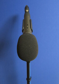

Montiert ist zusätzlich ein noName Schaumstoffilter (Plosivlaute, Hygiene ;)).
Das ATM benötigt wenig Gain. Hier reichen 10dB allemal. Je nach "Stimmengewalt" und Mikrofonabstandgewohnheiten auch weniger.
Es kommt definitiv reichlich Bleed ins Vocalmike (hinter dem ATM / Sänger gibt es noch einen raumbreiten Schrank aus Holz.
Ich habe beim "Einchecken" ohne Band das OH im Abhörmix probeweise gemutet. Um den Bleed zu testen. Das Signal im ATM würde reichen, ohne OH Signal zu spielen. Das muß natürlich nicht und müsste im Bandkontext nochmal geprüft werden.
Im Abhörmix spiele ich nur OH und Kick. Die restlichen Drummikes werden still mitgeschnitten.

Bei der nächsten Bandprobe werde ich den 80 Hz cut am ATM testen.
Ich denke, da kann ich unten rum noch was (vor)entrumpeln (Bassdrum ?).
Um eine Frage vorab zu klären:
Fürs "saubere Studiorecording" der Vocals steht das Mikrofon anders.
Der Sänger / Sängerin dreht sich praktisch 90 grad nach Links.
Das Mikrofon steht dann an der linken Wand vor einem größeren 5cm Basotectabsorber. Im Rücken des Sängers(in) befinden sich 2 weitere große 10cm Basotectabsorber, um ungewünschte Signale zu löschen.
Dort steht noch ein bequemer Cocktailsessel. In dem Bereich kann man gemütlich Akustikgitarren recorden. ;)
