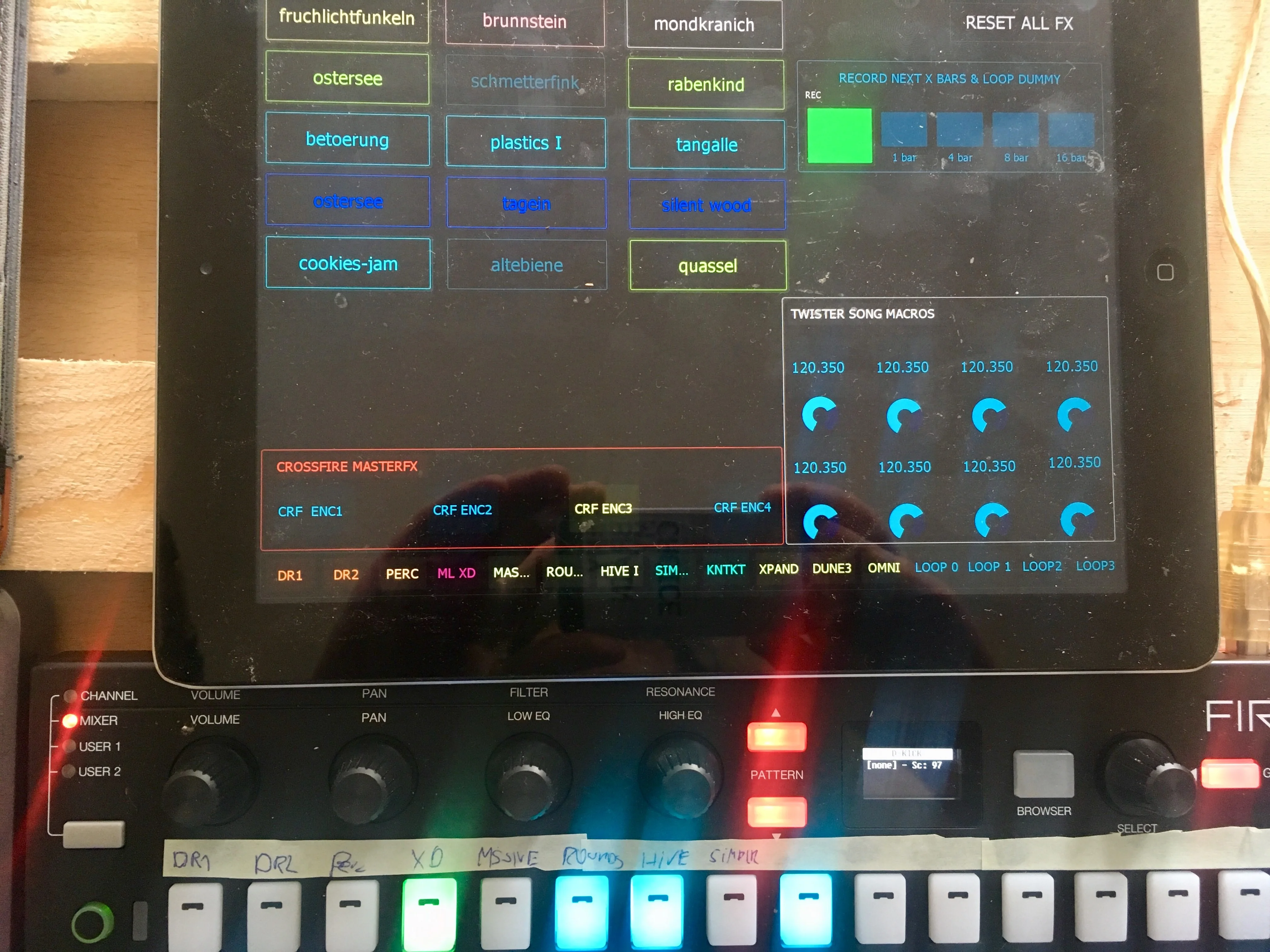

Wenn es interessiert - mein Lemur-Template nimmt langsam Formen an:
Das mit dem globalen Loop rechts oben muss ich noch implementieren. Ich hoffe, dass ich das mit Clyphx so triggern kann, das die Umschaltung zwischen Loop-Aufnahme und dann Solo-Wiedergabe nahtlos funktioniert.
Damit könnte ich schön auf nun freigewordenen Tracks paar Patches neu laden und dann ne Art DJ-Übergang machen :)

@PlanNine Haha. Den Tune kannt ich noch nicht, sehr cool :). VZI ist mir zwar irgendwie ein Begriff, aber wusst garnicht das der so drauf ist, nice.
EDIT: Die Idee mit dem Looper im Return-Channel ist vll echt nicht doof! Das könnte man schön auf nen Knopfdruck den Send-Level für jeden Kanal setzen und hätte nen Loop.
