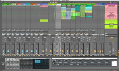

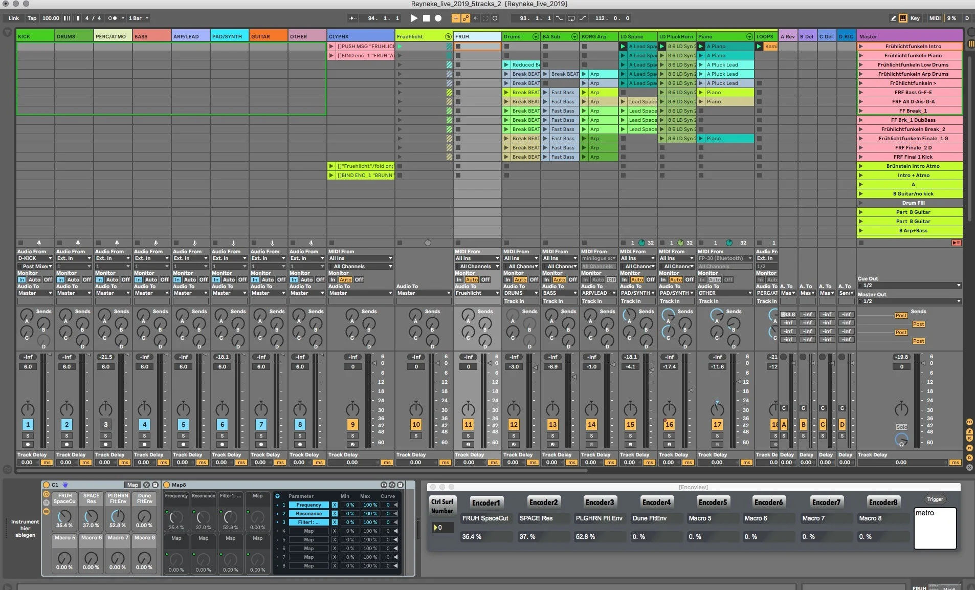

Hier mal ein Screenshot meines Setups ^^. Links die Haupt-Spuren, dann kommt eine Clyphx Pro - Steuerspur und dann ein aufgeklappter Track.
Am Anfang jedes Tracks gibts eine Spur, indem ich ein m4l Map8-Plugin laufen habe - damit kann ich jeden Parameter eines Tracks nach vorne legen.
Die aktuellen Bindings für den Controller sieht man momentan rechts unten im Bindings Viewer - das ist das, was ich aufs iPad/Lemur auslagern und auf 16 Drehregler ausweiten will. Falls das alles gut klappt überlege ich auch, ob ich mir mit nem zweiten Midifighter eine 32-Encoder-Ipad-Hybride bastele ^^

Das sieht aber ordentlich aus. :-) Da kann man sich ja nicht mehr verlaufen.
Bisher träume ich nur theoretisch von einem längeren Set. Ich denke, eine gute Lösung ist mit vielen Audiofiles zu arbeiten. Wenn man z.B. Bodin anschaut, steht da eine Sub 37 und seine Zauberkiste aus Acryl, die vermutlich nur ein paar Midi Befehle an ein Drum Set sendet.

Hehe, ach das geht schon noch mit dem Verlaufen - vor allem, weil ja alles so träge wird mit so vielen Spuren :D.
In der Theorie sollte da alles smooth funktionieren.
Wenn ich einen neuen Track starte kommt Clyphx Pro, es geht die Gruppe vom letzten Track zu und die neue geht auf, die Bindings werden angepasst und Launchpad + Push springen an die richtige Stelle.
Momentan bin ich ja bloss bei 6 Tracks mit ca. 140 Spuren, glaube viel mehr verkraftet das System nicht. Von meinen 16gb braucht Live dabei schon 8gb. Ca. 1/3 der Tracks sind Synth-Tracks, der Rest Audio bzw geforen (wobei letzteres wohl speichertechnisch nicht viel bringt?)
EDIT: Nach dem testweise Löschen aller Drum-Haupt-Tracks (bis auf einen) und dem Fixieren aller gefreezten Spuren bin ich bei knapp 7gb Hauptspeicher für Live - also Rund ein GB gewonnen. Live ist aber noch recht träge - ich fürchte, dass Problem liegt wirklich in der Programmierung hier, also wie Spuren miteinander interagieren. Eigentlich sollte ja das verschieben eines Tracks jetzt nich sowirklich viel Zeit kosten, aber intern wird da wohl viel im Routing umgehangen und Latenzen neu kompensiert oder sowas
EDITENDE
Jaaa, der Bodzin macht das richtig nice - der ist auch gut vorbereitet und hat die Sound-Synth-Skills, daran werd ich mich ein bisschen orientieren :)
Meine nächsten Schritte werden sein, den Minilogue XD stärker einzubinden und den jeweils eine Synthspur ersetzen zu lassen. Da bin ich mir noch nicht sicher, ob ich einen Track mache, in welchem dann das "External Instrument" liegt und für jeden Track Midi+Program Change im Clip liegt - oder ob ich in jedes Lied ein eigenen "External-Instrument"-Track mache.
Vielleicht muss ich insgesamt auch versuchen, möglichst viele Tracks einzusparen und alles auf 8-16 Tracks runterzubrechen..
Hab gestern mal einen Probelauf gemacht, aber bei den Übergängen ist nach dem 2. Track noch viel im Argen. Die Tracks sind noch unterschiedlich laut, teilweise muss ich die Drums wohl auch noch vereinheitlichen (bzw. mich auf 2-4 Varianten insgesamt reduzieren damit das Mischen einfacher wird)
