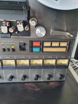

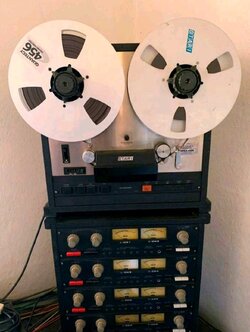

Moin Zusammen,
Ich habe hier im Forum und auch im Web, Youtube, etc überall schon lange gesucht, aber keine Antwort auf unsere Fragen gefunden.

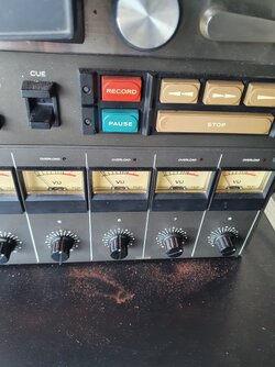

Wir wollen mit unserer Band einen Live-Mitschnitt auf einer Otari MX5050 8SDH 8-Spur-Magnetbandmaschine machen. Die Maschine hat pro Kanal, also 8 Preamps.
Wie baut man nun am besten den Signalweg auf ?
1. Parallel zu den Mikros für die PA/FOS jeweils ein zweites Mikrofon an die Amps, Gesang, Drum, Keys (werden auch per Mikrofon vom Leslie abgenommen) und dann mit den 8 Mikrofonen direkt in die Otari ? Dann müsste da direkt dazwischen sicherlich noch ein Phantomeinspeisegerät (haben wir) zwischen geschaltet werden ?
Aussteuern dann nur per Preamps an der Otari ?
2. Vor dem Livepult mit einem Signalsplitter (wir haben einen von Behringer) die Signale aufsplitten und dann mit den Parallelsignalen wie bei 1. in die Preamps der Otari ?
3. Die Signale direkt aus dem Livepult (Pre-EQ?) ziehen? Nur wie? Im Livepult sind nur 2 Subgruppen frei und auf die Bandmaschine müsste doch das Rohsignal geschickt werden und nicht EQ etc. aus dem Livepult, da die Mischung von EQ etc. ja auf den Saal optimiert und nicht für die Bandmaschine.
4. Wie 1. nur vor der Bandmaschine noch in ein kleines, zweites Pult (haben noch ein kleines 10-Kanal-Mischpult)? Wenn ja, wie bekommen wir aus dem Pult auch wieder 8 Kanäle raus ? Mir ist das unklar. Das kleine Pult hat nur 2 Mainouts und 2 Subouts - also nur 4 Kanäle. Oder denke ich da falsch?
Oder macht man das ganze völlig anders. Variante 1. Hätte für den Gesang ja auch den Nachteil, dass wir bei beiden Sängern jeweils 2 Mikrofone hinstellen müssten. Ist ja nicht gerade optimal.
Für Hilfestellungen wäre ich sehr dankbar.
Beste Grüße,
L.S.G.
P.S.: anbei ein Foto unserer Otari.

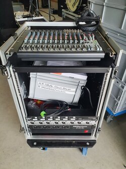

Direkt vor dem Live-Mischpult werden wir mit 8 Mikrofonkanälen in den Splitter gehen. Hinter dem Splitter werden wir mit einem ersten 8-Kanal-Multicore, welches mit 1 m relativ kurz ist, die 8 abgegriffenen 8 Kanäle in das Live-Mischpult weiter führen.
Damit gehen die ersten 8 Kanäle über den Umweg des Splittern direkt in das Live-Mischpult.
Mit einem zweiten 8-Kanal-Multicore, welches 3 m lange ist, gehen wir zum Rack der Otari-Bandmaschine. Der o.a. Empfehlung gemäß werde ich noch 4 günstige 2-Kanal-Mikrofonpreamps kaufen. In diese sollen dann die 8 Kanäle gehen und von dort aus dann weiter in die Eingänge der Otari-Bandmaschine.
Für die probeweise Wiedergabe der Otari-Bandmaschine gehen wir von den 8 Ausgängen in ein kleines 14-Kanal-Mischpult, welches im Rack der Otari fest verbaut ist, und gehen von dort aus den Mainouts in 2 freie Kanäle des Live-Mischpultes, um direkt nach dem Konzert die Bänder abhören zu können.
".....Standardverfahren ist eigentlich, dass man ins Pult reingeht, dort also die Preamps nutzt, dann per DirectOut das Linesignal an die Bandmaschine gibt. Das ist dann auch PreEQ etc...."
---> das will ich als 2. Variante auch umsetzen. Das Live-Mischpult (Mackie Onyx 32-4) hat immer für 8 Kanäle Directouts als SubD-Buchsen 25-polig (also 4 Buchsen a 8 Kanäle = 32 Kanäle). Allerdings sind derartige Kabel offensichtlich nicht mehr beschaffbar, bzw. käuflich. Bei Thomann nicht zu bekommen und die Mackie-Europazentrale in Belgien kann auch nicht liefern. Ich habe jetzt passende Einzelteile (Buchsen, Stecker, Steckergehäuse, Schrauben,...) bei der Automatisationsindustrie gekauft und werde die selber löten und zusammen bauen. Ich muss nur noch die richtigen Kabel finden und herausfinden, wie die PIN-Belegungen sind. Die Belegung ist ja wichtig, weil ich auf der anderen Seite für die Otari dann ja 6,3-Klinkenbuchsen anlöten muss/will. Das SubD-Kabel soll ja eine Peitsche werden.
Vielen Dank nochmals für die vielen Hilfestellungen.
Beste Grüße,
L.S.G.

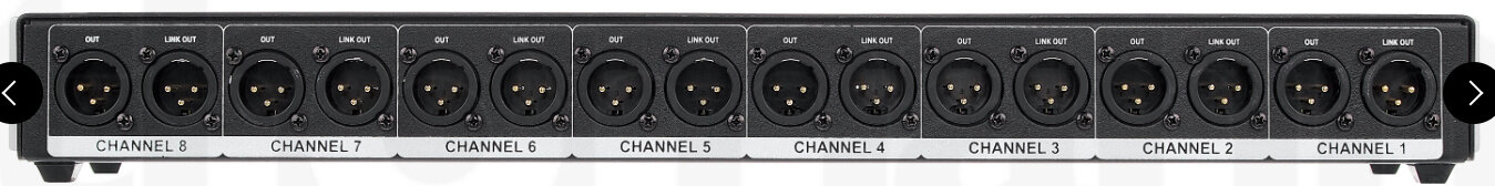

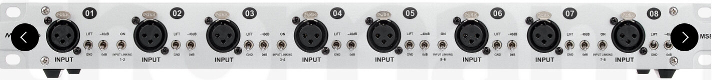

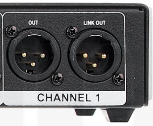

Wenn ich das jetzt richtig verstehe, dann reicht ein einfacher Splitter, der pro Kanal einmal XLR Input auf zweimal XLR-Output trennt nicht aus, da die interne Schaltung wie bei einer DI-Box (Trennung der Kreisläufe durch eine doppelt gewickelte Trennspule ?) nicht vorhanden ist ?
Wir haben unter anderem folgenden Splitter (Fotos von dem Splitter sind beigefügt):
Millenium MS8​
technische Angaben:
  • macht aus acht symmetrischen Mikrofonsignalen mit niedriger Impedanz 16 Mikrofonsignale (8 Paare)
  • Direktausgang und ein per Übertrager galvanisch getrennter Ausgang in jedem Kanal
  • Durchleitung der Phantomspeisung an den Hauptausgang
  • Ground-Lift-Schalter für den getrennten Ausgang
  • schaltbare Dämpfung (PAD) in jedem Eingang
Oder reicht der doch aus, da er ja einen Ground-Lift-Schalter hat ?
