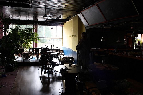

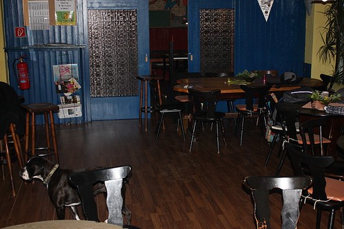

Wegen der Größe des Raums habe ich mal ein Bild von ca. 2M vor der Bühne nach Hinten angehängt. Hinten geht noch ein weiterer Raum weiter, der auch als Zuschauerraum dient.

Außerdem noch ein kleines Bild in Richtung Bühne.
