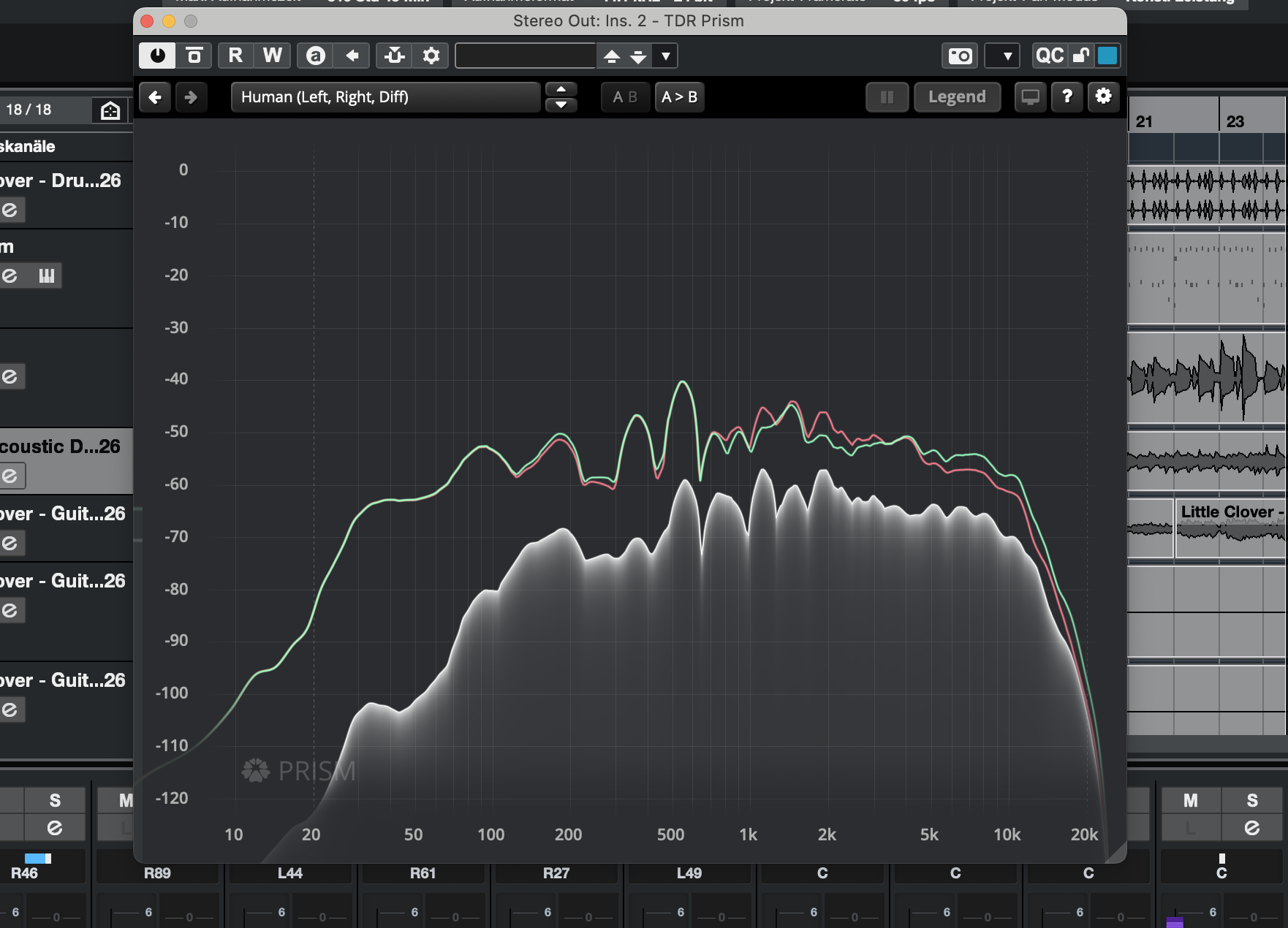

Ahoi, hab mir eben mal dieses Prism gezogen .. helft mal nem alten Mann über die Straße - was genau sehe ich da nun bzw. was wäre erstrebenswert ?
  • #51
Folgendes lese ich aus der Grafik. Mag sein, daß mir hier noch tiefere Einblicke fehlen:
Ich würde daraus sehen, daß der Mittenbereich ab 1 K bis 5 K überbetont ist. Die Spitze knapp unter 10 K müssten die S Spitzen sein (nicht besonders ausgeprägt).
Beim Bassbereich sehe ich einen Highpass, wobei dort eine leichte Anhebung im Subbassbereich bei 30-35 Hz ist (vielleicht zu viel Anhebung ?).
Die Spitze bei 500 Hz kann noch vom Gesang stammen, muss aber nicht. Das wäre ein Frequenzbereich, welchen ich mir anschauen würde. Auch wenn nicht besonders auffällig, würde ich mir da den Frequenzbereich bei 300 Hz anschauen (Mumpfigkeit) - ggfs mit hohem Q Wert den 300 Hz Bereich um ein Paar Db präventiv absenken - das macht dann den Mix klarer.
In der Grafik sieht man, daß der Bassbereich bis 150 Hz komplett mono ist (das ist gut so). Der Frequenzbereich vom Gesang hat relativ wenig, bzw. zu wenig Stereo Abbildung (obwohl da doch auch die BG Vocals sein sollten, welche im Stereobild gemischt werden). Der Lowpass setzt für mein Empfinden mit 15 K leicht zu früh an (wären da 17 K nicht besser ?)
Reaktionen: RudeRudi
