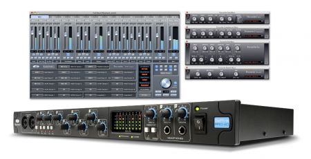

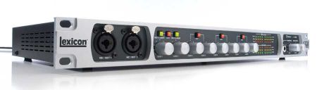

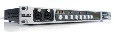

ich brauche fürs neue Studio im Herbst ein Firewire Interface.
Habe mir mal zwei rausgesucht.
Wer kennt biede und kann mir eine Empfehlung geben?
Beim Lexicon I-ONIX finde ich den integrierten Hall von Vorteil für die Gesangsufnahmen. "Ehy, gbibma mehr Hall drauf."
Wie ist die Verarbeitung, Sundquallität? Welches ist besser?
Das Gerät soll als Mischpultersatz arbeiten. Will Synths und Gesang aufnehmen.
Danke schonmal.

Kann ich eigentlich beim Saffire Pro 40 Hall draufgeben? Oder geht das nur beim 56er?
Wenn ich über den G5 Hall gebe, habe ich doch eine ernorme Latenz?

Die Focusrite* Saffire 40 gefällt mir persönlich super, das sind tolle Mic-Preamps und eine ausgefuchste MixMatrix. Du hat für jeden Ausgang ein eigenes Mischpult. die Tatsache dass 8 analoge Ein-und Ausgänge da sind, bedeutet, dass Du das Ding gleichzeitig als 8-Fach Mic-Preamp, 8-Fach-Splitter und Audiointerface* nehmen kannst!
Bekanntes Manko bei mir: Seit OSX 10.6.4 zickt Safari 5 in der Zusammenarbeit mir der Saffire: Wenn ich die Saffire starte während Safari läuft, knackt die Audiowiedergabe so als wäre kein Sync da. Safari neu starten und gut ist.

hatte mich vor einigen Monaten mit dem Lexicon beschäftigt. Im Lexicon-Forum (http://lexiconpro.com/Community/ , dass mittlerweile geschlossen ist) gab's massive Probleme mit Treibern. Bis jetzt gibt es , glaube ich (selbst mal nachsehen) keine offiziellen Treiber für
-Win 7 (32bit und 64bit)
-Mac OS X 10.6.x
Habe das FW810S komplett aus meinem Gedächtnis gestrichen und Lexicon hat einen riesigen Kratzer im Lack. Das war arm! War für 430 Pfund richtig günstig. T hat ein Retoure für 555, seh ich gerade. Naja: Hinweis - derzeit sind leider keine Windows 7 Treiber verfügbar. Wird's wahrscheinlich nie stabil geben.
