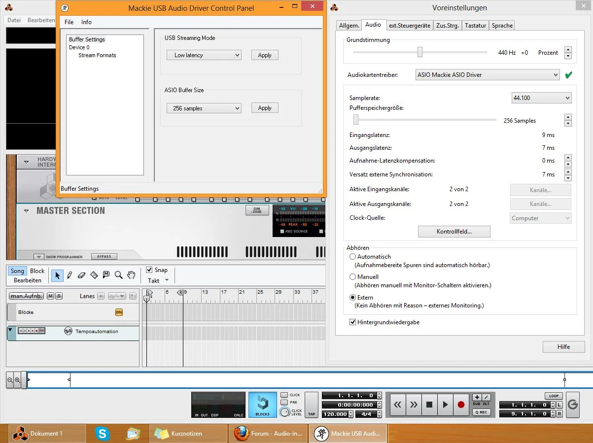

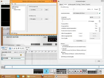

Du hast in dem anderen Thread geschrieben, dass der Mackie-Treiber unter Win 7 nicht unter einer Latenz von 512 Samples zu bewegen war, oder habe ich da irgend etwas falsch verstanden? Und betraf das auch den Treiber Version 3.0?
So isses ;) - mit viel Glück und wenig Anspruch gings auch mit 256 Samples. Mit Asio4All waren auch stabile 256 Samples möglich. Trotz der Macken im Internet- und Spiele-Alltag ist sie für Recording und Muckemachen sehr gut zu gebrauchen. Für den Preis sucht der Klang und die Verarbeitung seinesgleichen :D
edit: ich hatte jetzt aber das Interface nicht so lange unter Win7 am laufen, dass ich dafür die Hand ins Feuer leg. Ich kann aber bestätigen dass Win8 dem Interface bzw dem Treiber sehr sehr gut tut.
