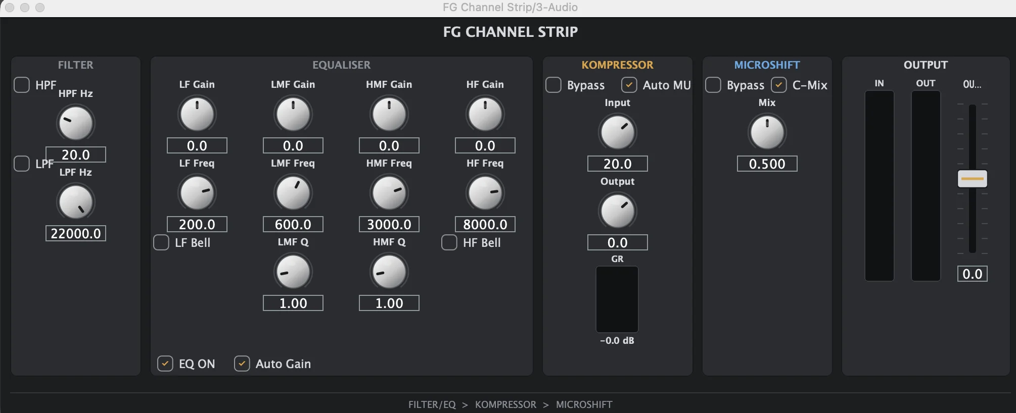

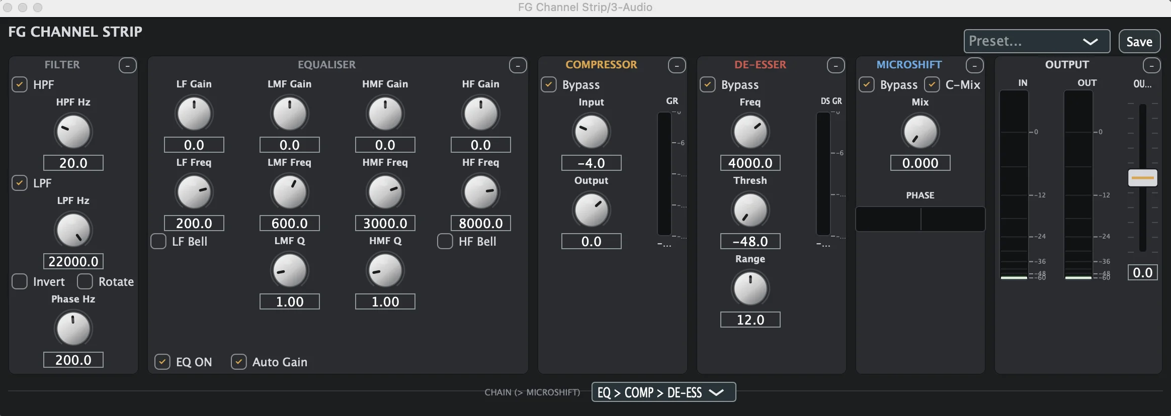

Ich habe mir mit Claude meinen eigenen Channel Strip zusammengestellt, den ich auf fast jedem Kanal benutze. Vielleicht habt ihr Lust und Zeit, ihn mal auszuprobieren? Feedback, Kritik und Anregungen nehme ich gerne entgegen!

Kleiner Hinweis am Rande: Die Mischung aus Deutsch und Englisch irritiert, ich würde konsequent Englisch verwenden, d.h. dort sollte "Compressor" stehen.

Phase?

Kein Attack/Release beim Kompressor?

Ist mir nur aufgefallen, ohne ihn probiert zu haben.

Frage: nur Mac?
Anregung 1: bei EQ sind On und Gain unten, bei Compressor & Co oben...
Anregung 2: OUTPUT Meter & Fader bis nach unten durchziehen.
