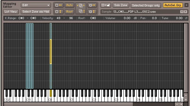

Hi,komme irgendwie nicht weiter mit mein vorhaben.Habe DrumSampels in verschiedene Anschlagstärken zb Kick snare usw.Wie Layeri ich das richtig in Kontakt 5?Als einzelne Sample auf eine Note weiss ich aber mit verschiedene Anschlagstärken leider nicht.Danke
Je nachdem, in welchen Bereich vertikalen Bereich Du das ziehst, werden verschiedene Layerzonen angezeigt, die lassen sich später einzeln bearbeiten
Kann mir bitte jemand diese drums in kontakt einfügen damit alles passt?Habe es versucht aber irgendwie klaptt das nicht so.Danke
Leider ist es in Kontakt wie auch in GrooveAgent nicht möglich die Phase der Samples zu drehen. Ordentliche samplestacks gehen z.b. mit battery
Warum die Phase drehn?Mir ist es wichtig das das komplete mapping passt.Oder verstehe ich jezt grad was falsch?Danke
Wo ist denn das Problem?
Du ziehst das Sample in den Mapping Editor. Und passt es dann an wie Du es brauchst. Entweder mit der Maus durch ziehen des Samples (links/rechts für die Key Range und oben/unten für die Velocity Range). Oder über die Info Zeile.
Das habe ich auch so gemacht,aber wenn ich mein Stück abspiele kommen trzdem falsche drums.Und die Drums die ich bekommen habe sollte alles passen wenn ich das in kontakt einfüge.Habe die Drums aus ein Korg pa900 exportiert nach wave damit ich das so anlegen kann in kontakt wie beim Korg pa900 das benuzt woden ist für den Style.

Ich habe es soweit so gut alles angepasst,aber es spielt immer falsch ab.
