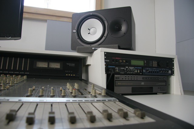

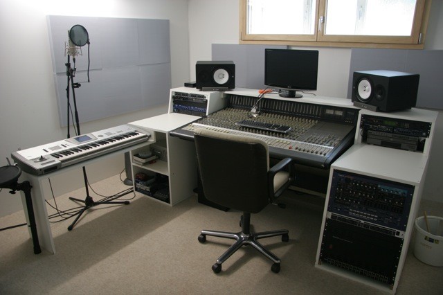

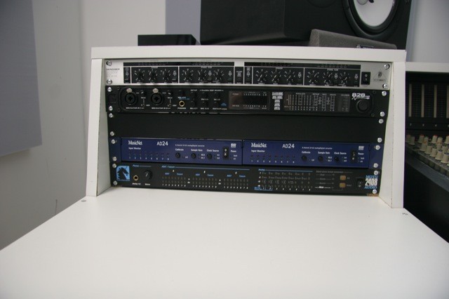

ich habe (wie ihr auf den fotos sehen könnt) ein tascam m-3500 mischpult und ein motu mkII. leider habe ich immer ein rauschen auf dem boxen und krieg es einfach nicht weg. hab soger spezielle kabel für die boxen machen lassen, aber hat auch nicht geholfen. bin jetzt noch auf eine lösung gestossen, aber würde gerne euere meinung dazu wissen.
der gesamtsound kommt vom motu ins mischpult und erst dann auf die monitore. das heisst die monitore sind am tascam m-3500 angeschlossen. aber wäre es vielleicht besser, wenn ich direkt vom motu aus auf einen läutstärke-controller z.b.

Ich frag mal ganz blöd: hast Du schon mal versucht, testweise das Pult zu umgehen? So kannst Du doch ganz einfach testen, obs dann noch rauscht...
Und wenn das Rauschen tatsächlich weniger wird, dann kannst Du zur komfortablen Lautstärkeregelung den Controller anschaffen.
Ich würde sagen Try and Buy. Hast du n Rückgaberecht bei deinem Händler (weiß nicht wie das in der Schweit geregelt ist, in Deutschland gibts das immer). Dann würd ich mir das Ding bestellen, testen und bei Gefallen behalten. Ansonsten zurückschicken.
Ist deine Verkabelung symetrisch?
Da wäre der detailierte Signalweg hilfreich um dir deine Frage beantworten zu können.
Nebenbei erwähnt, die HS80 sind nicht unbedingt darauf ausgelegt im Liegen betrieben zu werden ;) Daher sollte das rauschen aber nicht kommen. Nur n akustischer Hinweis
hey danke für eure schnellen antworten, super!
nein habe es noch nicht ausprobiert, dass pult zu umgehen. wollte einfach mal vorerst eure meinung dazu wissen bevor ich mir so einen controller anschaffe. aber werde ich jetzt vermutlich mal machen und austesten.
danke auch für den tipp mit mit den HS80, wusste ich nicht. werde sie wieder drehen!
ists denn rauschen oder eher ein brummen? ersteres könnte ein gain-staging problem sein, zweiteres eine masseschleife.
schon eher ein brummen, rauschen ist vermutlich der falsche ausdruck.
