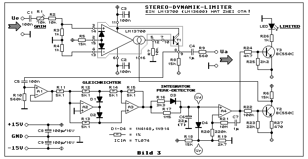

ich habe einen simplen Noise-Synth mit 3 Oszillatoren gebaut.
Wenn alle 3 weit aufgedreht sind, ist das Signal dementsprechend sehr laut, wenn die Oszillatoren untergeregelt werden, wird das Signal sehr leise.
Gibt es einen Schaltkreis, mit dem ich eine "Maximallautstärke" festlegen kann, um die Extreme anzugleichen, ohne einen Kompressor benutzen zu müssen?

Was quasi einen limiter beschreibt. Aber das entspricht nicht dem was du willst... Ich befürchte auch, das gibt's nicht... also einen limiter ohne limiter.
Handelt es sich um VCOs? Vielelicht kann man die Spannung beschränken, was aber auch das Potential beschneiden würde.
Ich würde den limiter wählen.
Bzw ich nutze keinen eingebauten, sonder lasse das Signal durch einen dezent eingestellten fahren. In der Regel schaffe ich es aber einen Sound einzustellen, der nicht so extrem dynamisch wird. Diese - ich nenne sie mal - willkürliche Dynamik entsteht meist beim frickeln, probieren und suchen nach Sounds. Dafür nutze ich dann den limiter, der Geräte und Gehör vor Schäden schützt.

An einen Limiter hab ich auch schon gedacht.
Kennst du dafür einen guten Schaltkreis?

Hab mir damals bei meinen diversen ersten DIY Atari-Punk-Consolen (APC), mit so einer art Soft-Limiter geholfen.

Vor Jahrzehnten gab es mal die Elektronikzeitschrift ELRAD, da drinnen waren haufenweise Audioschaltungen zu finden. Teilweise findet man die Schaltungen noch im Web.
Wenn es nur Peaks sind, also Transienten, ist ein Limiter noch OK.
Im Grunde wäre ein Kompressor mit entsprechenden Regelzeiten als Leveller noch das richtigere.
Aber oftmals klingt das nicht gut.
Hängt wirklich von der Signalart ab...
Ich hole meine modularen auch über einen Kompressor ins Cubase, versuche aber es vorher schon über die Mixerstufen zu bändigen.
