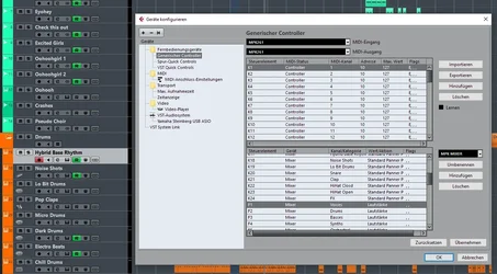

Hallo Leute,
zu Weihnachten wünsche ich mir eine Antwort auf eine Frage, die mich immer wieder quält. :-) Ich habe gerade meinen neuen Weihnachtsrechner eingerichtet, jetzt mit Cubase 9. Das Akai MPK 261 hängt am USB-Port, in Cubase ist es im Geräte-Manager als Generischer Controller eingerichtet.
Fader 1 habe ich im aktuellen Projekt als Lautstärkeregler auf eine Gruppenspur (Voices) gelegt, siehe Bild. Er regelt auch ganz brav diese Gruppenspur, ABER: Er regelt "nebenbei" auch die aktuell ausgewählte Spur (Hybrid Base Rythm). Und zwar ohne dass ich bei dieser Spur im Kanalzug oder irgendwo sonst (im Mixer, Kanalzug, Instrument usw.) etwas von dieser Regelung sehen kann. Verringere ich jetzt die Lautstärke der Gruppenspur, verringert sich auch die Lautstärke der ausgewählten Spur. Damit ist Fader 1 also faktisch nicht zu benutzen.
Interessanterweise regeln die anderen Fader auf genau dieselbe Art. Sie regeln das, was sie regeln sollen, aber zusätzlich eben noch die ausgewählte Spur. Es ist zum Mäusemelken. Hat jemand eine Idee, was da falsch läuft?

Ich würde zunächst mal versuchen, ob es was bringt, wenn du als MIDI-In ein deiner Spur explizit dein MPK auswählst. Es könnte sein, dass das MPK mehrere Ports zur Verfügung stellt und über einen anderen als den als Generischen Controller Port MIDI herauskommt.
Du wirst mit Sicherheit eine Bewegung am Volume-Regler des VSTs sehen können, nicht im Kanalzug.
Genaueres zeigt auch der MIDI-Monitor.
Hi stefanhinz,
Was mir spontan einfällt:
Deaktiviere mal in der Geräteverwaltung unter "Spur Quick Controls" den Eingang für dein MPK 261!
- ist auf Deinem Screenshot nicht zu sehen, fällt mir aber als "wahrscheinliche" Fehlerquelle ein.
Sowohl Dein "Generischer Controller" als auch "Quick Controls" können den gleichen Midi - Eingang benutzen. So kann es passieren, dass innerhalb Cubase verschiedene Sachen gleichzeitig gesteuert werden (1 mal durch die "Quick Controls" und 1 mal durch Deinen erstellten "Generischen Controller).
Ist in der Tat ziemlich verwirrend, wenn man's nicht weiß.
Sag mal Becheid ob es geholfen hat....

Und der Eingang der MIDI- / Instrumenten-Spur sollte auch nicht auf "MPK261" oder "all MIDI inputs" stehen.
Stellt das Akai MPK261 nicht zwei oder mehr Midi-Ports zur Verfügung?
Idealerweise müsstest du das MPK so konfigurieren, dass alle Steuerelemente des Keyboards, die du im Generischen Controller einrichtest über einen separaten Midiport (und nur über diesen) senden.
Dieser Port wird dann als Ein- und Ausgang im Generischen Controller angegeben.
Dann für diesen Port unter "Geräte konfigurieren"-"Midi Anschluss Einstellungen" das Häkchen für "In all Midi In" entfernen, so dass die Steuerbefehle nicht auf den Spuren landen sondern halt nur im Generischen Controller.
Wow, besten Dank, Leute!
Der Hinweis "der Eingang der MIDI- / Instrumenten-Spur sollte auch nicht auf "MPK261" oder "all MIDI inputs" stehen" ließ den sprichwörtlichen Groschen fallen. Was barnfield_ beschreibt, ist der weitere entscheidende Hinweis.
Also: Das MPK 261 stellt 4 x MIDI zur Verfügung, und ich hatte schlicht immer "MPK 261" oder (bei den Spuren) "All MIDI Inputs" verwendet, und das führte offensichtlich zu den von mir geschilderten Konflikten.
Ich habe jetzt mit Weihnachtsgans im Magen :-) experimentiert, und siehe da: Cubase will, dass ich beim Generischen Controller als Eingang und Ausgang "MPK 261" einstelle. Die anderen MIDI-Dinger des Akai funktionieren nicht. Dafür verwende ich jetzt in den Spuren als Eingang "MIDIIN2 (MPK 261)", und das funktioniert dann wie erwartet. Das Häkchen für "All MIDI in" in den MIDI-Anschluss-Einstellungen habe ich sicherheitshalber entfernt, obwohl das nach meinen Tests keine Konflikte hervorrief.
Danke für den Hinweis von acblitzdc, dass auch die Spur-Quick Controls zu Konflikten führen können!

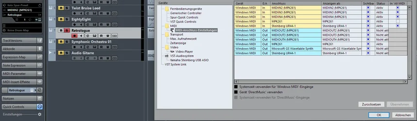

Buhuhu! Ich brauche doch noch mal eure Hilfe.
Ich habe alles getestet, nur nicht, ob das Akai über MIDIIN2 überhaupt Daten sendet. Macht es anscheinend nicht, ebenso nicht über MIDIIN3 und MIDIIN4. Siehe beiliegendes Foto. Verd****t, was mache ich falsch?
Daten schickt das MPK 261 nur über den MIDI-Anschluss "MPK 261" raus, und jetzt auch nicht mehr über "All MIDI Inputs", was insoweit logisch ist, weil ich das Häkchen im Geräte-Manager für diesen Anschluss entfernt habe.
Eventuell musst du das MPK auch entsprechend konfigurieren.
Ist da nicht eine Editor-Software dabei in der du festlegen kannst auf welchem Ausgang die jeweiligen Regler senden?
Leider gibt es für Akai MPK nichts als eine XML-Datei, die den Generischen Controller für Cubase einstellt. Den Rest stellt man über das kleine Display am Gerät ein. Und das Handbuch schweigt sich darüber aus, mit Ausnahme dieses Satzes:
MIDI Channel: This setting determines over which MIDI channel the messages are sent. The
available settings are Common, USB A1–A16, and USB B1–B16.
Dieser Satz steht gefühlte 20 x im Handbuch. Ich habe testweise andere Werte als das voreingestellte Common probiert, aber das führt lediglich dazu, dass in Cubase kein Sound ankommt, egal, welches MIDIIN ich wähle.
Es ist wenig hilfreich, dass www.akaipro.com heute timeouted. Bei Gearslutz lese ich aufmunternde Sätze wie "Kauf kein Akai MPK, wenn du Cubase verwendest". :-)
Ich mache mal einen neuen Thread auf. Irgendwer muss doch MIDIIN2 usw. in Cubase zum Laufen gekriegt haben.
Danke nochmals für deine / eure Hilfe!
