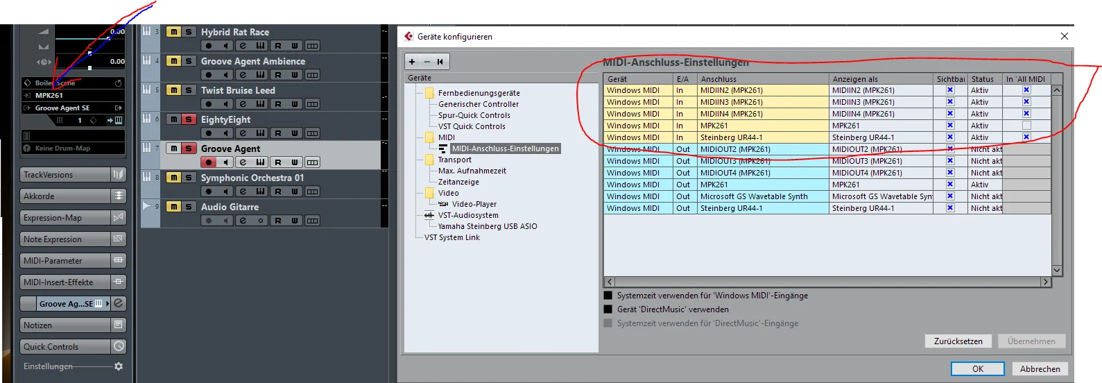

Habe ein Akai MPK 261 über USB am Computer. In Cubase lassen sich für Generischen Controller und für die Spur-Eingänge 4 verschiedene Midi-Inputs auswählen:
- MPK261
- MIDIIN2 (MPK261)
- MIDIIN3 (MPK261)
- MIDIIN4 (MPK261)
Aber nur der Input "MPK261" funktioniert. Bei allen sonstigen Inputs funktioniert der Generische Controller nicht bzw. in den Spuren kommt vom Keyboard kein Signal an. Vermutlich muss man am MPK irgendetwas einstellen, um die anderen Inputs zu aktivieren, aber was?

Problem gelöst. MIDI ist merkwürdig. MIDI im Akai MPK ist obermerkwürdig. Aber der Reihe nach.
In Cubase erscheinen unter Geräte > Geräte konfigurieren > MIDI-Anschluss-Einstellungen 2 x 4 MIDI-Anschlüsse. Davon sind 2 x 2 nicht vorhanden und dienen lediglich der Verwirrung. Diese könnt ihr deaktivieren: MIDIIN3, MIDIIN4, MIDIOUT3 und MIDIOUT4.
Die anderen beiden Eingänge habe ich in der Spalte "Anzeigen als" umbenannt. Sie heißen jetzt "MPK Controller Input" und "MPK Track Input". Die beiden funktionierenden Ausgänge heißen nach wie vor "MPK261" und "MIDIOUT2". Siehe 1. Bild.

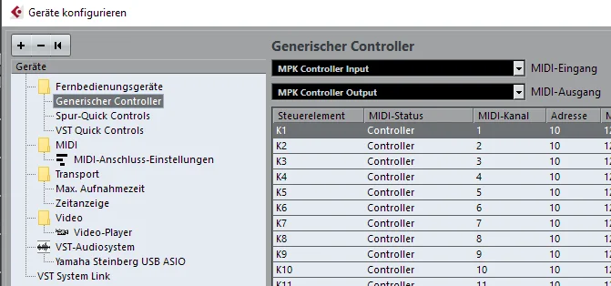

Zurück zu Cubase, Geräte > Geräte konfigurieren > Generischer Controller. (Falls dieser noch nicht vorhanden ist, auf das Plus-Zeichen oben links klicken und hinzufügen.) Wie auf Bild 2 zu sehen, sind als Eingang "MPK Controller Input" und als Ausgang "MPK Controller Output" eingestellt. Im Akai MPK entspricht das "USB A". Die Bedienelemente des Akai MPK senden alle via "USB A" (Voreinstellung), bis auf Klaviatur und Pads, weil wir das (siehe oben) auf "USB B" gestellt haben.
