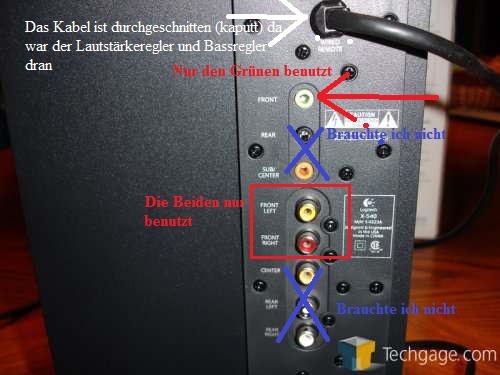

Also ich hatte die Lautsprecher Logitech X-540 (ein 5.1 System) aber ich habe nur 2.1 benutzt, also die anderen Lautsprecher habe ich weggeschmissen...
Ich habe schon versucht mein Audiointerface über den Subwoofer anzuschließen, ich meine das ich den 3,5mm Stecker (der Grüne) mit einem Adapter an meinem Audiointerface angeschlossen habe, das wars, aber das ging trotzdem nicht...
Auf dem Bild ist eine kurze Beschreibung, welche Anschlüsse ich benutzt habe
Das system hat separate eingänge für alle 6 kanäle. Bass Management also das, was immer als 2.1 bezeichnet wird brauch aber eine frequenztrennung, die hier aus irgendeiner platine kommen muss, wenn du pech hast, steckte die in der fernbedienung.
Genau, da hätte auch ein Signal an dem orangen Klinkeneingang anliegen müssen, damit aus dem Sub etwas herauskommt. Die Freqeuntrennung hätte offenbar extern geschehen müssen.
naja, das teil wird das schon irgendwie auch selber machen, das hat auf der fernbedienung auch so einen matrix schalter, quasi für upmixing. Aber für die funktion sollte irrelevant sein, wo das stereosignal vorher rauskommt
