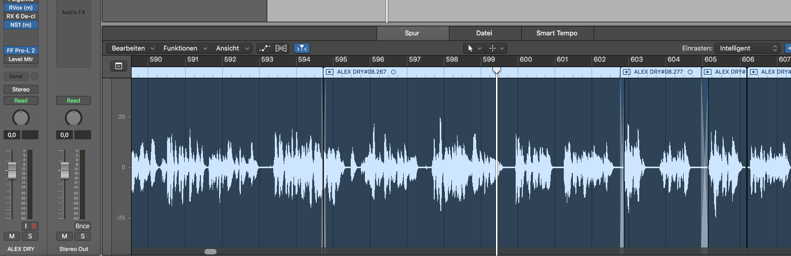

Hier mal ein screenshot.
Auf Stereo bouncen würde wohl keinen Unterschied machen?

Ich bin leider nicht mehr so mit Logic vertraut. Kannst du den Rest unten vom Screenshot noch zeigen?
Was für ein Panning Law ist eingetellt?

Hier Foto untenrum...;-)
Sieht so aus, als würdest du nen Mono-Kanal durch nen Stereo-Output schicken. Und dann zu nem Mono-File rausrechnen. Ich denke, das hängt alles zusammen - auch wegen des Pan Laws.
Reaktionen: AlexBo
So wird es gewesen sein. Sobald ich am Spur Output aber auf stereo umschalte, ist alles ok.
