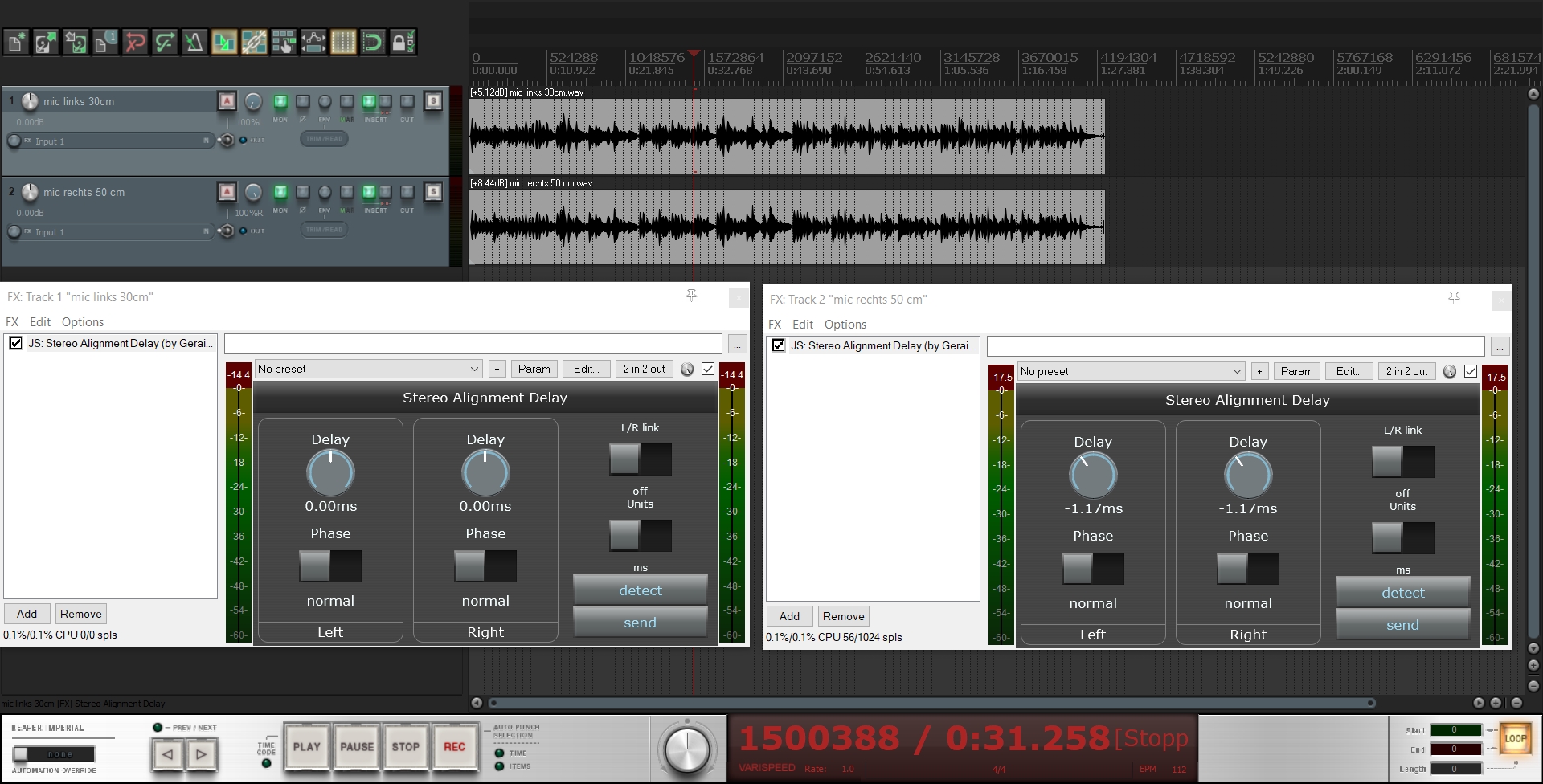

@bluetune2006
Das benutze ich immer,Versatz ausgeglichen,beide Spuren gleich laut gemacht (siehe Anhang)
Reaktionen: bluetune2006
Super!!! Danke
Reaktionen: BLUE-S-MAN
Melda MAutoalign auf beide Monospuren, beide hart links und rechts gepannt:
Melda MAutoStereoFix auf Deine Stereospur:
Reaktionen: Gelöschtes Mitglied 86663 und bluetune2006
