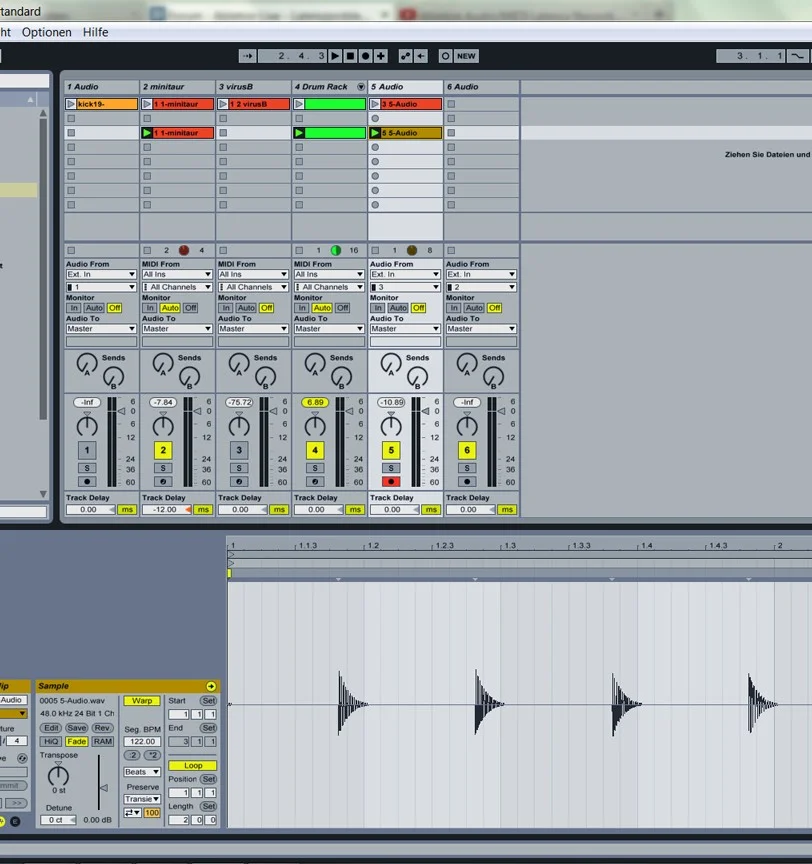

Ich hab jetzt gerade einen Knackigen Sound mit schnellem Attack auf dem Minitaurus gebastelt. Den Spiele ich im Midiclip auf jede Viertelnote an. Also 1, 2, 3, 4. Track Delay habe ich nach Gehör auf -12ms gestellt, da klingt der Sound mit dem Drums (welche einen einfachen 4/4 spielen) sauber übereinander.
So sieht das ganze dann aus, wenn ichs auf einer Audiospur aufnehme - ich werd noch verrückt:

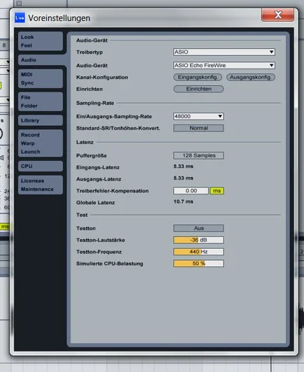

Kannst du auch noch nen Screen Shot von deinen Einstellungen machen, wo die Eingangs und Ausgangslatenz ist
Ja, kein Problem. Auch wenn ich mal vermute, dass da nix zu finden sein wird.
Im Moment bin ich dabei und gehe einer Spur nach:
Wenn ich ein neues Projekt öffne, läuft alles sauber und rund im Timing. Ich vermute da jetzt einfach mal ein Plugin oder irgendwas, was in meinem aktuellen Projekt alles durcheinander bringt. Ich hatte das Problem schon oft. Ich konnte bisher die Projekte dann immer vergessen, weil ichs nicht wieder hin bekommen habe. Vielleicht finde ich ja was.
