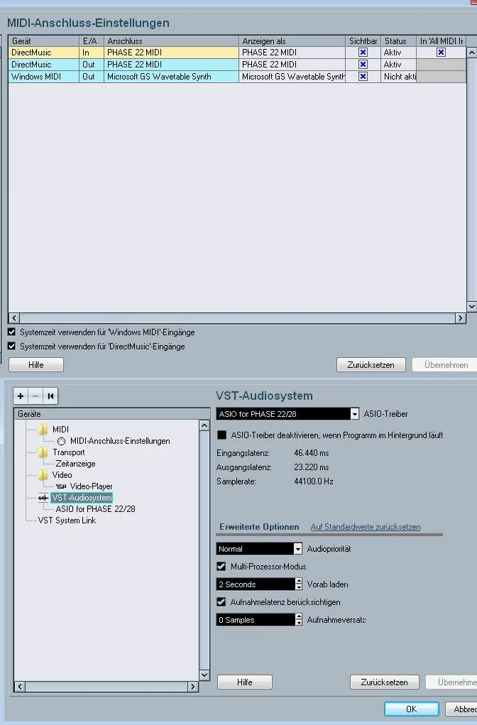

Hast du im Gerätemenue irgendwo unter Midi "Systemzeit verwenden" aktiviert?
Beim Untermenü MIDI bei den Audiooptonen hab ich "für Windows MIDI" und "für Direct Music" die Möglichkeit, die Systemzeit zu verwenden. Beides mal ankreuzen?
*edit* Das "zu früh" der Audioaufnahme bleibt bestehen...

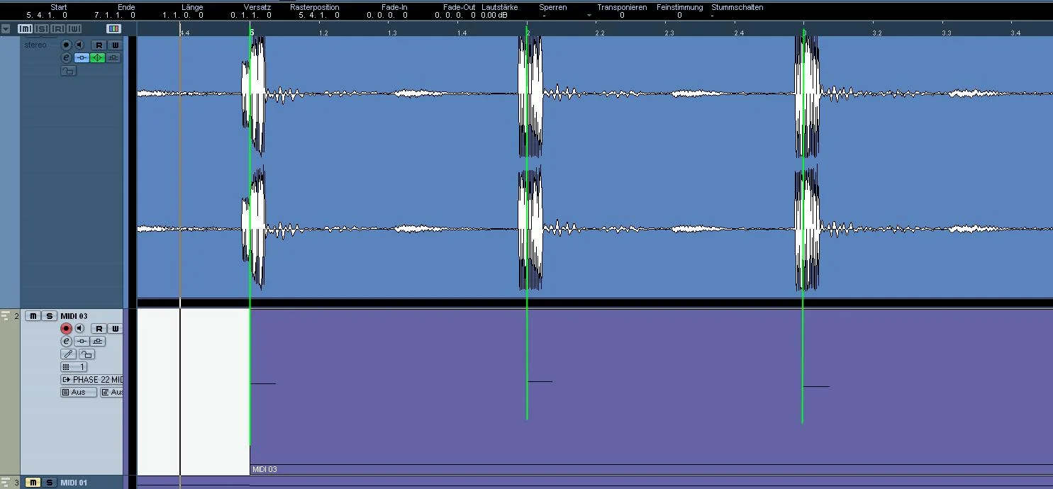

- lasse ich aber meinen Synthie über eine MIDISpur angesteuert laufen und nehme den dabei auf ner Audiospur auf, beginnt der Ton zu FRÜH, sehe Bild im Anhang: oben der aufgenommene Ton, unten die zugehörogen MIDI-Spur. Man sieht, dass der Ton später VOR dem eigentlichen MIDI-Notenbefehl landet... hab als Hilfe grüne Linien eingezeichnet, damit man sieht, wie weit zu früh das kommt.

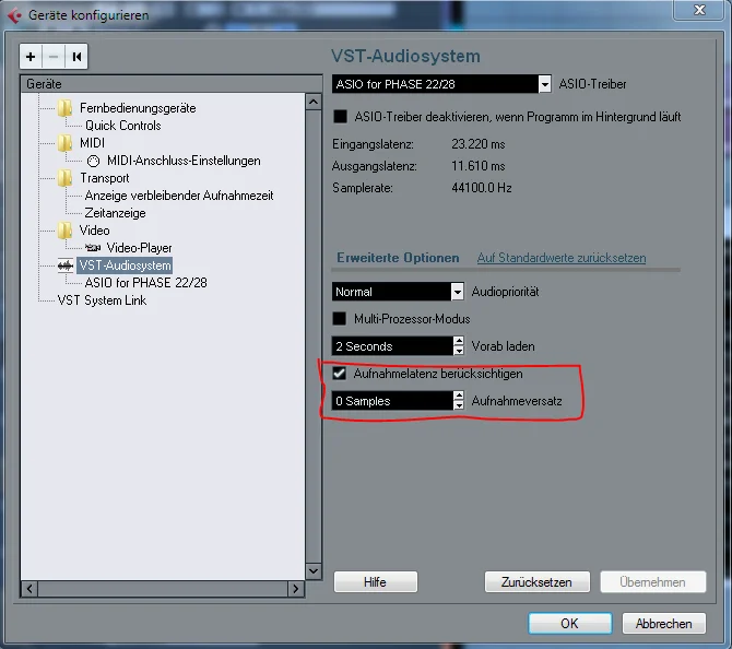

Hast du bei Aufnahmelatenz berücksichtigen irgendwas eingestellt?

Ich nehme direkt auf, also Cubase spielt die MIDI-Spur ab, die den Synhite ansteuert, und eine Audiospur ist aktiviert zur Aufnahme.
Ich hab bei den Grundeinstellungen nix verändert, siehe Bild. Bis auf "Mutliprozessor", aber das hab ich auch schon ohne versucht, ändert nix.
siehe Bild:

Aufnehmen tuts ja nicht früher, es verschiebt nur den Anfang der Audiodatei nach vorne. Oder das Grid nach hinten - wie es einem lieber ist
Also, ich vermute, dass Cubase aus irgendwelchen Gründen MEINT, die Aufnahme würde zeitverzögert sein, und sie dann halt zum Ausgleich was nach hinten schiebt.

bei "Aufnahmeversatz" ? ist 1 Sample = 1 Einheit bei der Taktangabe, also ich muss -40 einstellen, wenn es um 40 verschoben ist?
*edit* hmm, ich hab ma -35 eingestellt, Differenz von 115 bis 120 (120 = 0 des neuen Taktes), die Aufnahme is aber nur um 2 "näher" gerückt. Kann das sein, dass ich da einen Wert von -600 einstellen muss? Wie käme das? War unter XP nicht so...

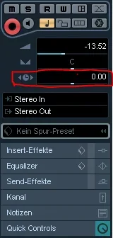

Ausgleichen kannst du es hier...
