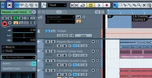

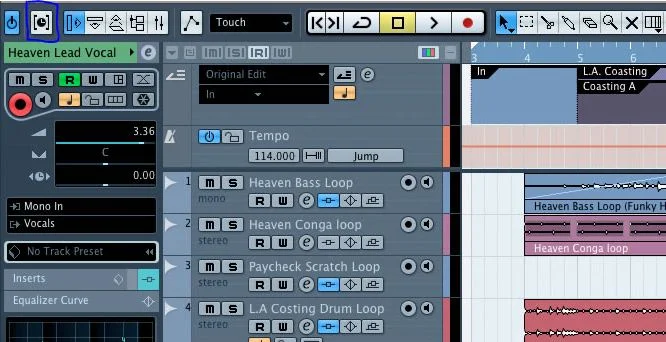

Global geht es im Gerätemenu, aber du sagst dann stimmts nicht bei normalen Aufnahmen.
Wobei mir unerklarlich ist wie Cubase weiss was du aufnimmst?
Letzter Versuch meinerseits versuch mal die markierte Funktion zu aktivieren und versuch es noch mal, vieleich macht ein PlugIn Probleme.

Und mit dem Uhr-Symbol aus deinem Screenshot ist es btw. GENAU wie immer, exakt gleiche Verschiebung, grad getestet

Da hat sich zimlich viel überschnitten versuche das mit der Funktion bei Gelegenheit noch da gewisse Effekte Latenzen erzeugen die ausgeglichenwerden müssen vieleicht ist dort was faul.
