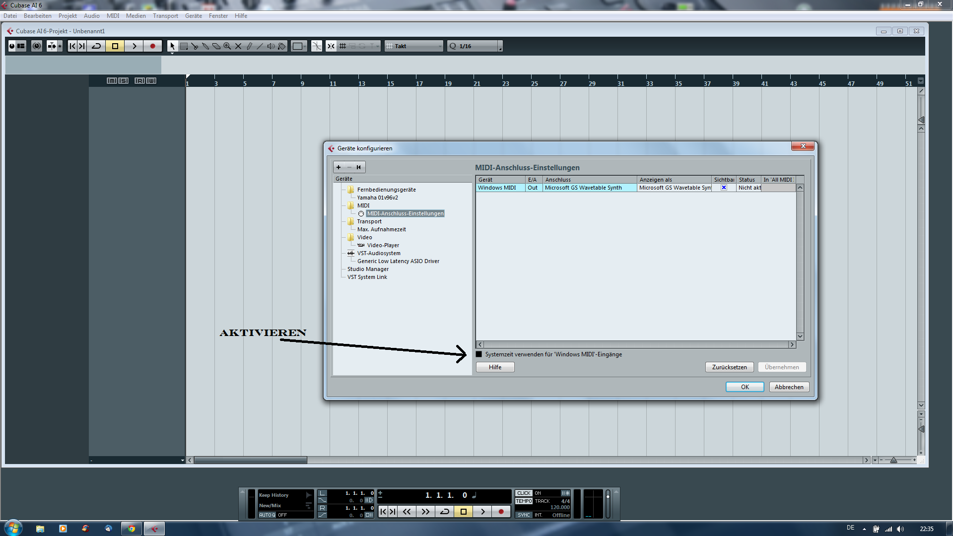

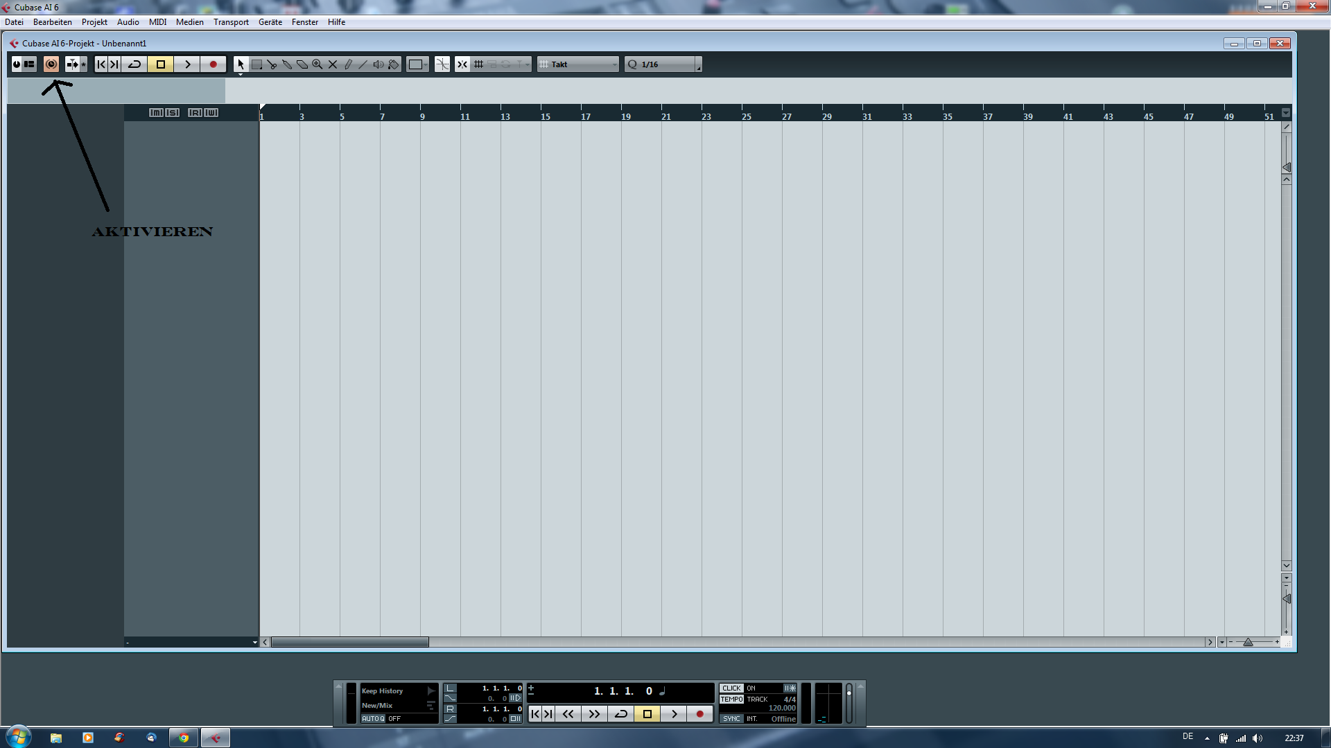

mal einschalten.

Hi Slowhand,
danke für den Tip - das werde ich heute abend einmal ausprobieren!

Konnte die Option in meinem Cubase 7 leider nicht finden.
Vielleicht gibts die nicht mehr......

Dann hast du wohl ein anderes Cubase 7 und nicht die Vollversion.
Bei mir ist das vorhanden.
Geräte konfigurieren.
Hi Slowhand,
sorry für die Verspätung - ich habe heute abend gesehen, daß es die von dir genannte Option nur auf meinem Windows Notebook gibt, unter OSX gibt es diese nicht.
cheers,
nec
Reaktionen: slowhand73
