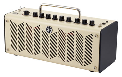

Gedankenspiel: Gitarre in den Switchblade, ein Ausgang ans Interface, den anderen zum THR. Den THR via Kopfhörer abhören und damit ich alles über einen KH anbören kann den Interface-Ausgang mit dem aux-in des THR verbinden...
Etwas kompliziert. Geht das oder eher bescheuerte Idee eines Ahnungslosen?:D

thr kannste als interface benutzen. via usb anschliessen, in der daw thr als inteface auswählen und fertig. alles latenzfrei - einmal thr zerrsound und einmal di signal, mit dem du dann die sims futtern kannst.

Oh, der kann die DI Spur parallel rausschicken? Das ist mir neu und, wenn es denn wirklich sauber funktioniert, tatsächlich eine ganz geile Sache, ich könnte mir nämlich für gewisse Zwecke gut vorstellen, mir nochmal so'n Teil zuzulegen.

Hm, im THR Handbuch findet man dazu nix. Muss man da zwingend den Editor bemühen?
Den würde ich nämlich auf meinem alten Macbook nicht installieren können...

THR als Interface ginge schon, der kann aber kein cleanes Signal in die DAW schicken und gleichzeitig Zerre abliefern... oder man möge mir zeigen wie das geht...
